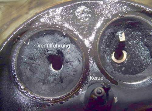

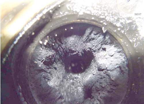

Das ist eine Verkokung
Das ist Krass,
wird aber nicht von DI Effekt kommen sondern eher Schlechtes Öl, Ventilschaftführungen am Ende, Kurzstrecke ect. und ewig lange damit rumgefahren, ist das ein Audi?
Kerze schaut doch auch komplett defekt aus, wird nicht gescheit verbrannt haben mit auf den Zylinder.
Rund um den Ventilsitz sind auch verstärkte Rußablagerungen, Ventilsitz schaut auch nicht aus als ob der noch richtig abdichtet.

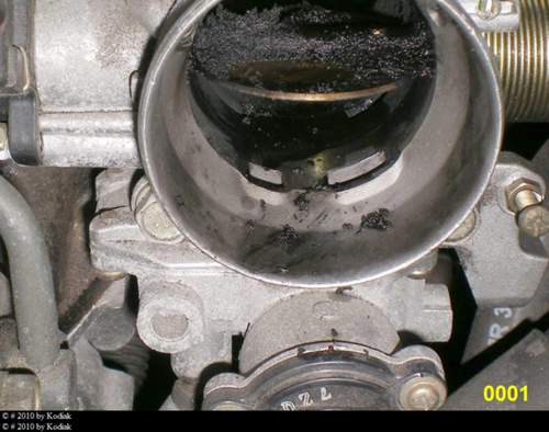

So sah z.B. meine DK nach ein wenig Drosselklappenreiniger aus.

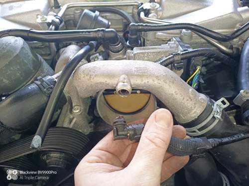

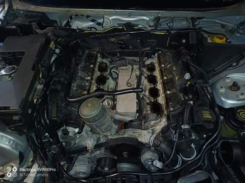

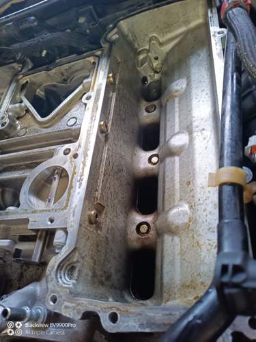

Hab mal Bilder rausgesucht, 5,0-Kompressor, 94.xxxkm, Drosselklappe, Ansaugbrücken, Einlässe, einzig sind Ablagerungen in den Einlässen vorhanden aber auch nicht viel aber leider direkt nicht fotografiert.
