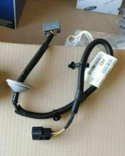

So sieht das Verbindungskabel Nr.2 aus.

Oh stimmt, ja klar...bei mir beginnen allerdings alle Leitungssätze mit KK2T statt BK2T

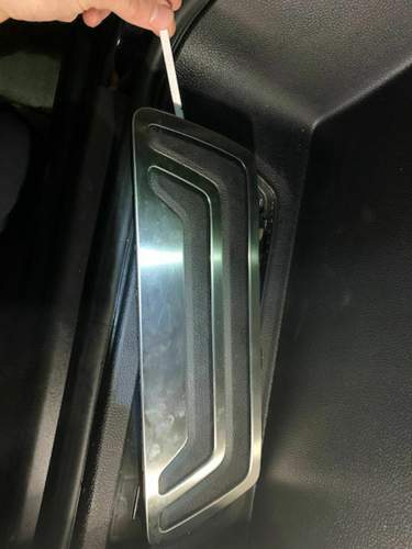

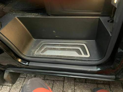

hier ein paar bilder dazu. habe es heute abend mal versucht. allerdings ist das trittbrett unglaublich stramm verbaut. nachdem ich die geklippte chromtrittplatte (ging wirklich leicht mit flachem hebelwerkzeug) und die darunter liegenden schrauben geloest habe ging trotzdem nicht viel. dann vorn leicht mit plastefreundlichen hebern gehebelt und das brett loeste sich. allerdings habe ich es bei der b-saeule nicht wirklich frei bekommen. mir ist da ein clip zerflogen und das brette habe ich nicht rausbekommen.
1. hat hier jemand eine idee, wie man das brett ohne zerstoerung rausbekommt? untere b-saeule hatte ich raus.
2. dann habe ich den stecker nicht tasten koennen, welcher ins anhängersteuergerät muss. hat das jemand auch schon gehabt? teilnummer ist kk2t-14D469 BE muesste eigtl. nach kabelteilnummer vorhanden sein. also 2 von 3 koennte ich finden, nur der breite steckere, welceh an dem kabel 2 (bzw. kk2t-14D469 BE) sein muesste fehlt. der kabelstrang schien direkt nur an das steuergerät für das motormanagement zu gehen.

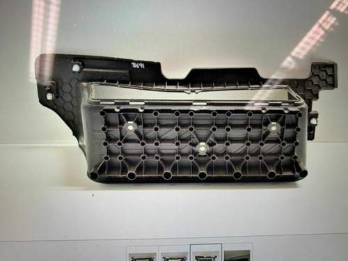

Nur zu orientierung, ersatzteil
Brett

Zu 1. ich musste schon ordentlich ziehen. Hab aber auch ein anderes Baujahr. Keine Ahnung ob da was geändert wurde.
Zu 2. bei mir war an dem einen Kabel nur 1 Stecker.
Siehe Bild oben. Der andere war hinter der Stufe versteckt. Liegt vermutlich wieder am anderen Baujahr.

Zu 1. Werde ich beim Freundlichen fragen, habe jetzt einen Termin. Bei mir hat der ganze Bus gewackelt, trotzdem kein rausbekommen. Ich frage mich, wie man die Trittverkleidung dann wieder im Guten reinbekommen soll. Bin auf jeden Fall gespannt.
Zu 2. Hat mir @fantabrunner mit seinem Post geholfen. Ich bin nicht der Erste hier im Forum (der die Suche trotz vieler Stunden intensiver Benutzung nicht richtig bedienen kann, oder meine Augen waren zu ueberfordert bei all den Infos ;-)... ) Hier der informative Link, wenn es um die Elektrifizierung der Anhaengerkupplung geht, und man schon den Kabelbaum unterm Bus werkseitig haengen hat (Infos und Teile wohl ab >2020 gueltig):
https://www.motor-talk.de/.../...a-nein-empfehlungen-t6896006.html?...
in Kurzform: Das Kabel 2 (vom Kabelbaum zum Motorsteuergeraet und AHK-Modul) gibt es in 2 Ausfuehrungen, mit und ohne Anhaengerkupplungsmodulstecker. Das erkennt man wohl an den Buchstaben nach den ganzen Zahlen. Der erste Buchstabe sollte ein A* sein, für eine Plug'n'Play AHK-Elektrifizierung im Ford System.
Was ich hier nicht verstehe: Warum packen die nicht einen Blindstopfen drauf, so wie am anderen Ende des Kabelbaumes. So haengt da werkseitig sinnlos ein extra Steckerabzweig am Kabelbaum der AHK (Außenseite unterm Bus von Kabel 2) und im Inneren kommt dann nur ein Stecker fuer das SG an. Irgendwo sind da dann 13 lose Adern im Kabel 2 mit der Kennung B*.
