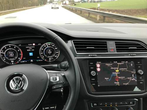

So... nachdem ich diesen Thread etwas verfolgt habe, ist mir auch aufgefallen, dass Überholverbote nicht angezeigt werden.
Aber ich habe ein wenig probiert:
Wenn man auf dem Navi (DM) die Karte aktiv hat, werden dort beide Verkehrszeichen (Geschwindigkeit/Überholverbot) angezeigt.
Hat man im AID 2 (zum AID 1 kann ich nichts sagen) im Drehzahlmesser oder im Tacho die Verkehrszeichen konfiguriert, werden dort auch zwei Schilder angezeigt.
Aber!!!: Hat man im AID etwas anderes im Drehzahlmesser/Tacho konfiguriert, wird bekannterweise das Schild der Geschwindigkeitsbegrenzung klein oben mittig im AID angezeigt. Und dort wird leider nur 1 Schild dargestellt! Also nur die Geschwindigkeit!
Wenn man im Drehzahlmesser/Tach die VZE konfiguriert hat ist es übrigens fürs AID egal wo die Navi-Karte angezeigt wird (AID oder DM), es werden beide Schilder im AID angezeigt. Hat man allerdings die Navi-Karte im AID aktiv, so wird auf dem DM auch nur 1 Schild angezeigt.

2 Schilder (Geschwindigkeit/Überholverbot) werden zwar angezeigt, aber nicht überall!

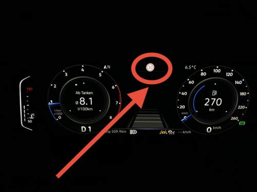

Trotzdem finde ich es schade, dass sich oben die Anzeige nur auf die Geschwindigkeitsschild begrenzt.
(siehe Anhang)

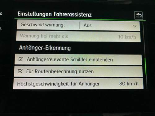

Ich hab die Anhängerrelevanten angehakt.
Aber das ist nicht der ausschlaggebende Punkt, das hab ich wohl damit verwechselt.
Aber die Verbotsschilder werden mir angezeigt, kann nur von der Cam kommen, da ich kein Navi hab.
Sowohl oben in klein, hintereinander verschachtelt als auch einzeln in der Großen Ansicht

Das ist ja interessant!
Beim AID1 werden also auch die kleinen Schilder oben in der Mitte gestapelt angezeigt.
Beim AID 2 hingegen wird nur das 1. Schild (Geschwindigkeit) oben mittig klein dargestellt.
Kann das jemand bestätigen, das es beim AID2 so ist?
(nur um meine eigene Wahrnehmung zu bestätigen...)
Gibt es hierfür ggf. ein Update für das AID2
@TDI-PD-Power:
Du sagtest, die Schilder werden beim AID1 oben gestapelt angezeigt.
Aber sichtbar (lesbar) ist trotzdem immer nur das 1. Schild, oder?

So sieht die Verkehrszeichenanzeige des AID1 „oben“ in klein aus. Nur das vordere Schild ist lesbar. Im Navi dann beide Schilder untereinander
