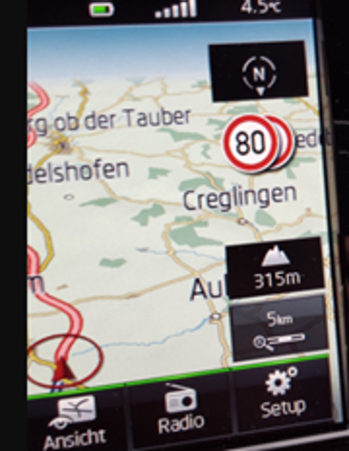

Bei der Fahrt nach Hause gestern abend und heute früh auf dem Weg zur Arbeit (nur Stadtverkehr) habe ich jeweils mal die Navigation gestartet. Travel Assist und Verkehrszeichenerkennung aktiv. Es gibt mehrere Passagen mit Überholverboten auf der Strecke.
Im Kombi-Instrument bzw. Cockpit bekomme ich nur linksseitig die Geschwindigkeiten mit entsprechendem Warnhinweis bei Überschreitung angezeigt.
Auf der rechten Seite erscheinen vereinzelt mal Verkehrszeichen die ÜBEREINANDER GELAGERT sind, Geschwindigkeit obenauf, was darunter ist ist nicht ersichtlich ähnlich wie hier auf dem Bild.
Diese Überlappenden Schilder bekomme ich bei aktiver Navigation auch im Navi-Display angezeigt.
Wenn ich per Touch darauf klicke öffnet sich das Ganze und ich bekomme beide Zeichen (Geschwindigkeit und Überholverbot) nebeneinander angezeigt.
ABER: ich muss das erst anklicken um das zweite Verkehrsschild sehen zu können (macht ja gar keinen Sinn) und im Kombi-Instrument sehe ich nach wie vor nur die Geschwindigkeiten.

Guck mal im Kombiinstrument im Bordcomputer, dort sollten eigentlich bei Schilder angezeigt werden.
Hab jetzt eine Änderung bei der Cockpit Anzeige vorgenommen und das Verkehrszeichen an eine andere Stelle gesetzt bzw. gegen ein anderes Zeichen ausgetauscht.
Da hier etwas mehr Platz ist werden beide Zeichen im Kombiinstrument jetzt nebeneinander angezeigt, im Navi Display zwar nach wie vor überlagert, warum auch immer, aber das ist ok.
Andere Zeichen als das Überholverbot wurden bisher noch nicht erkannt aber ich werde das nochmal auf einer längeren Strecke beobachten.
