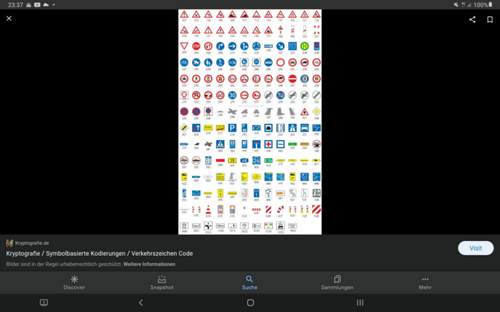

Meine Frage:Welche Verkehrszeichen erkennt die Kamera?
Bei meinem Kuga nur Temposchilder,Ende der Geschwindigkeitsbegrenzung,Überholverbot,Überholverbot Ende.
Auf dem angehängten Bild also nur die Nummer 264,282,276,280.
Keine Schleudergefahr,keine gefährliche Kurve oder Seitenwind. Nichts.Zeigt auch keine schriftlichen Zusatzinformationen,die oftmals unterhalb der Verkehrszeichen angebracht sind,an.
Wie ist das bei euch?

Es werden auch nur die von dir genannten Schilder erkannt, allerdings bei Fahrzeugen mit dem volldigitalen Cockpit werden auch die Einschränkungen (bei Nässe, zu bestimmten Zeiten) registriert und als Symbol angezeigt, den "Inhalt" der eingrenzenden Schilder, z.B. im Falle eines Zeitraums die Uhrzeiten, wird nicht angezeigt. Es ist dann nur ein kleines, symbolhaftes, rechteckiges weises Zusatzschild mit angezeigt. In einem solchen Fall reagiert der iACC, wenn vorhanden, dann auch nicht auf das Schild, das war bei einem Leih-Kuga mit den klassischen analogen Instrumenten und dem kleinen Display in der Mitte nicht der Fall, der hat die einschränkenden Schilder nicht angezeigt und der iACC hat immer darauf reagiert.
Die Schilderkennung hat auch nichts mit dem Sync zu tun. Das erkennen und auswerten der Schilder geschieht im IPMA-Modul (Frontkamera, hinter dem Rückspiegel), dort sind die fürs System bekannten Schilder als Muster hinterlegt. Die Schilderkennungen arbeiten auch nicht, wie viele glauben, mit einer Texterkennung. Wenn also in einem Tempolimit-Schild z.B. 74 stehen würden, würde das nicht erkannt werden, weil es nur 70 und 80 als Vorlage gibt. Für eine Freitexterkennung haben die entsprechenden Systeme im Auto viel zu wenig Leistung / Ressourcen.

Ich habe die klassischen Instrumente und bei mir werden auch die Zusatzschilder symbolhaft im kleinen Display mit angezeigt...
Ok, dann lag es evtl. an einem älteren Softwarestand des Leihwagens, war ein Titanium X mit dem grossen Diesel, gebaut 03/2020.

Du hast recht, unter Assistentssysteme kann man die Schildererkennungs Übermittlung heraus nehmen.
Ich hab den Kuga St Line X mit voll Digital-Armaturen, Erstzulassung 10.2020 mit 1.5l/150 PS.
Die Schildererkennung zeigt ausschließlich nur die Geschwindigkeitsschilder und keine Zusatzbeschilderung wie z. B. "bei Regen", "22:00-6:00Uhr" oder oder oder an.
Auch Überholverbote und ect. zeigt es nicht an.
Kann ich das irgendwo einstellen das er mir mehr anzeigt oder woran liegt es das das bei meinem nicht zu sehen ist?
