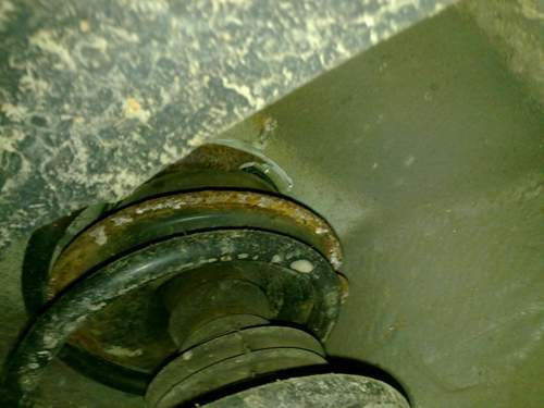

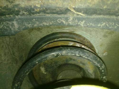

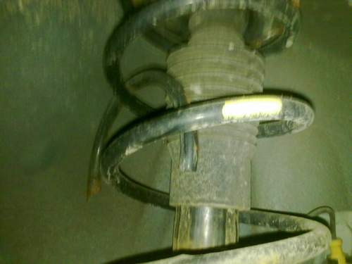

Wenn ich eine unmittelbare Verkehrsgefährdung sehe ist es VU (bzw. heute ggf. auf VM).
VU zum Beispiel, wenn das abgebrochene Ende den Reifen aufschlitzen könnte.
Oder wenn der Rest der Feder die Radlast nicht mehr gesichert übertragen kann, also entweder unten vom Federteller gerutscht ist oder oben (heute ggf. VM) im Radhaus aufliegt, wie im angehängten Beispiel.
(ja, der kam wirklich genau so zur HU. Schon als ich zum Ausparken das erste Mal am Lenkrad gedreht habe wusste ich sofort was mich erwarten würde. Obwohl ich den Fall zum ersten Mal hatte...)
Vom Federteller gerutscht
Das Stück fehlt oben
Kratzspur auf dem Blech
