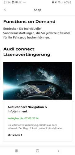

Anstelle von Verkehrsinformationen online lässt sich derzeit nur die Lizenz für Audi connect Navigation & Infotainment, gültig bis 2115, vorzeitig ab 126,40 € verlängern. Da muss man doch sofort zu schlagen!

😁 ...2114... wer jetzt noch zögert, der hat es nicht anders verdient. Shit, das ich schon verlängert habe.... 😁

@Floedelvater Dein 4G ist halt EZ 26.05.2016 und @Polmaster seiner eben 07.02.2015. Es sind immer 99 Jahre.
