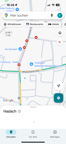

ich habe meinen S6 Avant seit 4 Wochen, mit sämtlichen Online-Paketen aktiviert, und mir passiert es andauernd, dass ich in Verkehrssituationen gerate, in denen das Navi keine Kenntnis vom Stau oder der Sperrung zu haben scheint. Aktuell heute morgen: Die besagte Straße ist seit 6 Monaten voll gesperrt und trotzdem hat das Navi drüber geplant ... geht gar nicht.
Ganz allgemein: Ich sehe den Verkehrsfluss als grüne Markierung in der Karte angezeigt, aber da ist so gut wie nie irgendwo eine Verkehrsbehinderung angezeigt. Manchmal flackert nur kurz eine auf und dann wird alles wieder als grün drüber gepinselt.
Also wenn Freiburg immer so eine Oase das grünen Verkehrsflusses wäre, wüsste ich das.
Heute bin ich dann in eine andere Vollsperrung im Schwarzwald reingefahren. Google wußte, dass es da nicht weiter geht, die Apple Karten nicht. Und das MMI Navi hat mich am "Durchfahrt verboten" lang geschickt ... da ging es aber wirklich nicht weiter.
Ich habe dann später mal die Navigations App im MMI zum Neustart gezwungen und den Cache gelöscht ... danach hat er mir zumindest die erste Vollsperrung dann erkannt.
Was mich aber nervt ist, dass er die Störung dann nicht mehr anzeigt, wenn sie neben der Route liegt. Also bloß nie auf gratewohl die Nebenstraße nehmen, weil sie grün aussieht ...
Ich stand heute auf der Autobahn A5 auch im zählfliesenden Verkehr nach Norden, mit Stillständen, etc. Google hat die Autobahn bis hinter Freiburg gelb und rot gefärbt, für Audi war alles grün, aber die Ankunftszeit hat sich sukzessive um 20 Minuten nach hinten verschoben ...
Ach, irgendwie hatte ich bei BMW, MB und Jaguar nie das Gefühl, dass das Auto Navi unzuverlässig ist, aber jetzt beim neuen etron schon. Ich hätte gerne etwas mehr "Vorsprung durch Technik".
Mein Händler spricht von Kinderkrankheiten ...
Hat jemand eine Idee?
Ansicht Google
Gleicher Ausschnitt aus dem MMI Navi

Ja, danke. Das ist an. Er zeigt ihn ja auch als "grün" an, und dann fährt man in den Stau rein. Die ersten 20 Sekunden nach dem Start zeigt er die Störungen an, und plant ggf. auch drum herum, dann vergisst er sie wieder und bei einer Aktualisierung plant er dann zB durch die Vollsperrung durch.
Das Thema ist inzwischen bei AUDI gemeldet sagt mein Händler, aber seit 3 Wochen keine Rückmeldung von denen. Indikativ kam mal der Hinweis, dass man das Auto komplett Software löschen und neu installieren sollte ... schön, dann kann ich anschließend wieder alles neu einrichten ... aber wenn es hilft, würde ich das machen.
Aber was Offizielles kam nicht bis heute, und man rennt denen halt hinterher.
Kleines Update:
Das zweite Fahrzeug, das noch bei meinem Händler steht, kann die Verkehrsbehinderungen auch nicht "behalten" und vergisst sie ebenfalls innerhalb der ersten 40 Sekunden. Das scheint also ein noch nicht von Audi anerkanntes, aber bestehendes Problem zu handeln. Diese Erkenntnis hat den Vertragshändler 6 Wochen gekostet. Inzwischen ist das Thema bei AUDI angekommen.

Zum Abschluss des Problems:
Es ist mir endlich gelungen in Wolfsburg Aufmerksamkeit für das Problem zu bekommen. Ich wurde daraufhin telefonisch - auf einem neuen Kanal kontaktiert, und man hat sich sehr freundlich des Themas angenommen. Nach genauem Verständnis des Fehlerbildes gab es dann nach etwas mehr als einer Woche Rückmeldung: die Technik im Werk konnte das Problem nachstellen und hat einen Workaround gefunden. Das Auto musste einen Tag zum Vertragshändler, es wurde die Software komplett neu installiert und alle 62 Controller neu verbunden. Machen wir es kurz: das Navi geht jetzt seit gestern tatsächlich so, wie man es erwarten darf. Es hat mich 4 Monate Nerven gekostet, aber immerhin ist das Auto in der ganzen Zeit gefahren ... und es fährt toll. Case closed.
