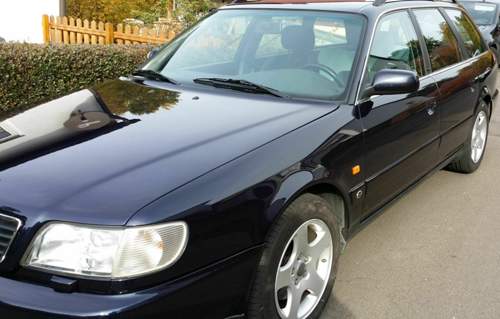

ziemlich genau nach 3 Jahren (Beitragserstellung) nachdem ich den Rost an der Motorhaube entdeckte, waren nun die Bläschen an der Motorhaube weiter fortgeschritten, sie zogen sich mittlerweile über die gesamte Kante. Habe die Motorhaube letzte Woche lackieren lassen, sieht erstmal alles wieder top aus. Der Lackiermeister entfernte die Lackschicht und untersuchte den Rost. Er meinte, dass es nur oberflächlicher Rost war, keine Durchrostung von innen, könnte sein, dass die Falz nicht richtig abgedichtet wurde, diese ist nun richtig abgedichtet worden. Ich habe sicherheitshalber noch Owatrol Kriechöl von innen durch die Schlitze reinlaufen lassen, ich hoffe es bleibt so.
Natürlich blieb es nicht nur bei der Neulackierung der Motorhaube, wenn man schon dabei ist, dann möchte man auch die anderen Macken beseitigen.
- Heckklappe, es wurde eine rostfreie Heckklappe (war 10 Jahre gelagert, hab lange gesucht) besorgt, da meine zu stark vom Rost befallen war.
- Stoßstangen
- und paar Kleinteile, Spiegelkappen, Bleche unter Scheinwerfer, Kappen Scheinwerferdüsen
- den C4 ringsrum poliert und kleine Macken beseitigt, der Meister hat sich richtig Mühe gegeben und gute Arbeit geleistet, fährt auch selbst einen A6 Kombi.
Sieht wieder alles top aus für die nächsten Jahre, Bild1.
Muss mal schauen, wo ich weiße Seitenblinker bekomme, würde besser ins Bild passen.
Die neu lackierten Spiegelkappen habe ich noch nicht getauscht, fällt sofort auf, es glänzt weniger.

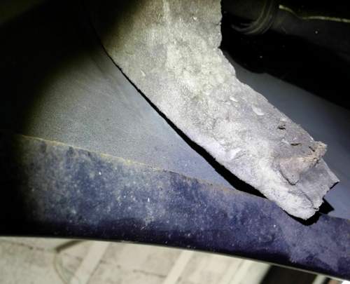

Ich hatte übrigens vorher die Innenkotflügel demontiert, den kleinen Schaumstoff beseitigt und nach Rost untersucht.
Ergebnis: nichts. Mein Modell scheint wohl in der Charge 05/96 davon verschont zu sein. Lediglich die Radlaufkanten am Kotflügel haben nach fast 20 Jahren etwas Flugrost (Bild2), werde ich im nächsten Sommer mit Owatrol und Brantho-Korrux behandeln. Die Achsen und einige Unterbodenteile wurden von mir schon mit dem Zeug behandelt. Brantho-Korrux ist guter dicker Lack, den man gut auf die Grundierung Owatrol Kriechöl streichen kann.
