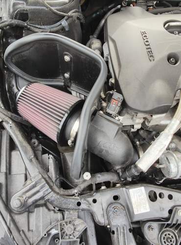

Sportluftfilter Insignia B GSI geiler klang
Nicht unter 250 Euro 1zu 1 austauschbar

Muss mich hier mal einklinken. Warum muss man hier so auf jemanden eindreschen der nur seinen Luftfilter verkaufen möchte.
1. bekommt der Filter frische Aussenluft über den originalen Lufteinlass über den Luftkanal des originalen Filters
2. gibt es prüfstandsläufe die belegen dass es hier zu Mehrleistung kommt, und hier reden wir beim B20NFT von ca 10-15PS
3. macht das bei geänderter Software und z.B. Downpipe erst recht Sinn
Ich finde es schade wie hier gleich so getan wird als wären die Leute dumm die sowas verbauen und was das doch für ein „Mühl“ oder Dreck (da fehlen mir schon die Worte) ist. K&N ist ein renommiertes Unternehmen.
Hier handelt es sich auch nicht nur um den „Pilz“ sonder es sind Wärmeleitbleche, Dichtungen sowie das Ansaugrohr im Set enthalten.

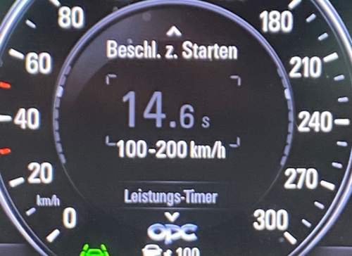

PS: Im Anhang noch 2 Bilder von meinen Messungen
14,6s 100-200 Serienfilter
13,5s 100-200 K&N Ansaugsystem

Danke für die „amtlichen“ Messungen. Immerhin zeigen Sie folgendes klar
Geschwindigkeitslimit 100km/h, gefahrene Geschwindigkeit 120 km/h und Ablenkung durch Fotografieren….so nach dem Motto: gesetzliche Bestimmungen sch…egal..:cool:
@omegabesitzer
Hier zeigt sich eindeutig wer keine Ahnung hat. Die Messung stößt du gemütlich über deinen BC an, vorausgesetzt du kannst ihn auch bedienen… das du jetzt von amtlichen Messungen sprichst? Die hat dir dein toller nichtssagender ADAC Test auch nicht vorgelegt. Kannst ja mal nachlesen was eine Amtliche Messung ist. Hab dir vorher nachher Werte vorgelegt, aber die magst ja nicht verstehen. Für mich ist das Thema jetzt durch.

Zu 1.: Da der Luftfilter offen im Motorraum liegt, ist es unerheblich, ob da ein Kanal, zumindest in dieser Größe, nach außen führt. Es wird fast nur Luft aus dem Motorraum angesaugt. Was für einen Siebzigerjahre-Opel noch normal war, heute aber, aus den bisher schon genannten Gründen, nicht mehr zeitgemäß ist.
Zu 2.: Stell hier doch bitte mal einen Link zu diesen Veröffentlichungen ein. Von solchen Leistungszuwächsen spricht nicht einmal K&N.
Zu3.: Gut möglich, aber andersherum. Bei einer geänderten Downpipe ist die Software zwangsläufig anzupassen. Und dann muss man natürlich neben der Abgasseite auch Ansaugseite betrachten.
Zum angesprochenen Zubehör: Das sieht auf dem Foto nach Originalteilen aus. Der Pilz wurde in den vorhandenen Luftfilter gelegt. Was auch bedeutet, dass die Luftzufuhr unter dem Pilz eingeschränkt ist bzw. es zu Verwirbelungen kommt, weil der Pilz nicht rundherum frei liegt.

Du hast das Ganze wirklich recht gut beschrieben. Auf den Bildern erkennt man das ziemlich schlecht, aber der Kasten der dort ringsum verbaut ist, ist nicht der originale Luftfilterkasten, hier werden vorgefertigte Bleche an der Stelle installiert an welcher der original luftfilterkasten sitzt. Diese sind ringsum mit einem Dichtungsgummi abgedichtet, der Pilz hängt frei in diesem Raum, er wird von unten vom vorhandenen Luftkanal angeströmt und erhält m.E. nach genug frische Luft. Viel Abwärme vom motorraum wird hier nicht angesaugt werden.
