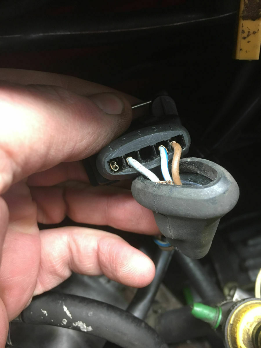

Ich suche mich grad dösig. Evtl könnt Ihr mir helfen.
Ich brauche die 2,8mm Crimpverbinder für die Stecker an der Mono Jetronic.
https://www.ebay.de/itm/351636832756
Sowas nur in Gold.
Jemand ne Idee?
(Anbei Bilder, warum ich das suche 😁)

Schau mal auf der Seite http://www.automotive-connectors.com/.../single-components.html da hab ich bisher fast jeden VW Stecker und die entsprechenden Kontakte gefunden.

Bei VW gibt es unter der Nr.: 000 979 133 EA sogenannte Reparaturkabel, das sind die Stecker mit den vergoldeten Spitzen und angekrimpten Kabel ca. 30 cm. Stückpreis ich glaube um die 4€.
Solltes du doch noch eine Bezugsquelle finden, teile es doch bitte hier mit, ich würde auch lieber die einzelnen Stecker nehmen.

So, habe nun alles durchsucht und auch bei verschiedenen Lieferanten nachgefragt (Arbeite im Teilehandel).
Herth & Buss hat ein riesen Sortiment an KFZ Crimpverbindern, aber die 2,8mm nur verzinkt im Programm. Die Goldenen scheint es nur von VW mit Kabel zu geben.
Ich habe mir nun so eines bestellt und werde die Klammern öffnen.

Es müssen JPT Buchsenkontakte sein und die gibt es auch im Netz nur mit Kabel und nicht einzeln.

Sehr sehr geil. Habe ihn gefunden.
Vielen Dank!
http://www.automotive-connectors.com/...ed-terminal-1-00-2-50-mm2.html

Ich folge den vw Anweisungen und meiner Erfahrung, dass die verzinnten Klemmen zu Problemen führen.
Warum wieso weshalb kann ich nicht begründen. Muss ich auch nicht. Ebenso hilft mit die Belehrung über die Bezeichnung nicht weiter, da zum einen mein Bild klar meine Suche zeigt und zum anderen ich sehrwohl mit verschiedenen Begriffen suchte. Mein Finden der verzinnten klemmen zeigt offensichtlich dass ich korrekte Begriffe nutzte.

Es geht beim Drosselklappenpoti aber nicht um Grobelektrik. Es geht um Millivolt und Microampere (oder noch weniger).
Daher wurde die Kontaktierung des Potis auf vergoldete Kontakte umgestellt. Es gibt auch eine Anweisung von VW dazu, weil die rein verzinnte Steckverbindung oft Probleme macht.

Ja, bis zu den Lokalelementen reicht meine Schulbildung gerade noch. Dazu braucht es aber noch Feuchtigkeit, die sich in dem abgedichteten Stecker nicht befinden sollte.
Die vom TE gesuchten Kontakte sind nur dort vergoldet, wo sie ihre (ebenfalls vergoldeten) Gegenkontakte berühren. Der Rest ist wie bei fast allen anderen heutigen KFZ-Kontakten verzinnt und es werden daher sowieso unterschiedliche Materialien vercrimpt.

Mit verzinnten klemmen habe ich leichte drehzahlschwankungen und immer wieder kleine Stöße, weil die mono nachregelt.
Mit vergoldeten klemmen tritt das nicht auf.
Das alles ist wirklich nur ganz leicht zu spüren, aber es ist vorhanden.
Wem die Theorie also nicht reicht, nehme meine aktuelle Erfahrung 😁
