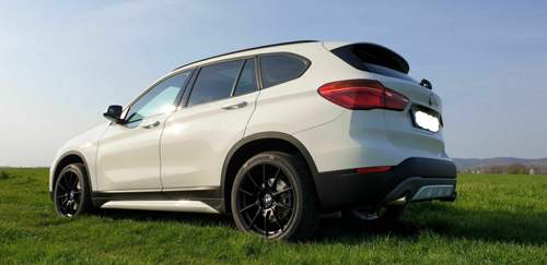

Meine Serien-17-Zoeller habe ich bei Auslieferung direkt gegen 18"-Winterraeder
getauscht. Aus rein optischen Gründen spiele ich mit dem Gedanken, im Frühjahr
auf 19"-Sommerraeder umzusteigen. Von einigen konnte ich lesen, dass der
Komfort floeten geht, insbesondere bei RFT.
Erschwerend hinzu kommt, dass es sich bei meinem X1 um einen Hybrid handelt,
der ja generell fahrwerkstechnisch als " hoelzern" dargestellt ist.
Ausserdem interessiert mich, wie das Fahrverhalten ist, insbesondere, wenn das Reifenprofil
gegen gesetzliche Mindestgrenze geht.
Meine großen X-Modelle wurden da teilweise unfahrbar. Die liefen der kleinsten Spurrille nach. Das hing aber auch stark
vom Reifentyp und Marke ab.
Falls ich mich zum Umstieg entscheiden könnte, hätte ich günstig einen nagelneuen Satz Raeder Styling V 560 mit
Conti eco6 abzugeben.
*Dies ist kein verstecktes Werbeinserat*
