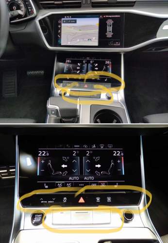

Hat jemand vielleicht schon einen Vergleich zwischen den 2 Varianten? Haben die normalen Elemente kein hapisches Feedback?

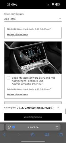

Für 350 Euro(?) scheint dieses Extra zumindest vom Text her eine lohnenswerte Aufwertung zu sein, denn scheinbar bekommt man auch einen „Annäherungssensor“ für die Tasten.

Das Teil nennt sich Mehrfachschalter.
Teilenummer 4K0925301C -> mit Index A oder B sind das die Schalterleisten ohne Glas
Danke für die Info. Gibt es ein Teilekatalog in dem ich mir das gesamte Set zusammenstellen kann? Vielleicht auch ne Info wie man die Leiste gelöst bekommt?

Ich hab mir so ein schönes Auto zusammengestellt und wegen den € 350 ärgere ich mich jetzt ... hab kürzlich meinen bekommen.

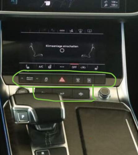

Hat jemand Erfahrung beim Wechsel des Mehrfachschalters an der Mittelkonsole im Audi A6 C8? Ist der Wechsel Plug&Play oder muss noch etwas dafür codiert werden? Bild zur Verdeutlichung anbei. VG Eddie
[Von Motor-Talk aus dem Thema 'Audi A6 C8 Mehrfachschalter Mittelkonsole' überführt.]
Mehrfachschalter
Update. Ich habe die Mittelkonsole bei mir komplett umgebaut mit digitalem Mehrfachschalter, Chromschalter und digitalem Lichtschalter. Alles Plug & Play. Es ist keine Codierung notwendig

Der Preis der mittleren Glasleiste liegt bei ~ 350 Euro, der Dreifachschalter bei ~ 110, bei Audi...
