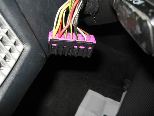

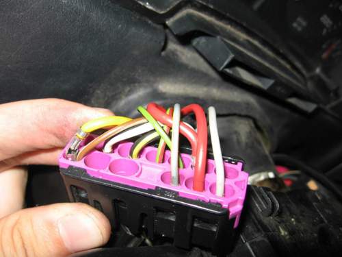

Bin leider damals, als ich die DEs gekauft habe, davon ausgegangen, dass man nur noch das Kabel anschließen muss und fertig... bzw. dass sich die Hersteller der Scheinwerfer sicher etwas dabei gedacht haben, dass nur jeweils 1 Lampe leuchtet 😉
Hatte vorher die originalen H4-Scheinwerfer drin und wusste es deshalb nicht - bei H4 dürfen gar nicht beide Teile gleichzeitig leuchten, soweit ich weiß.
Habe nun jedenfalls die Belegung vom Lenkstockschalter etwas modifiziert und es sieht schon um einiges besser aus.
Habe die Belegung fotografiert (vorher - nachher), falls es noch jemand benötigen sollte.
mfg
