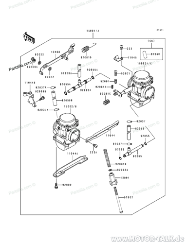

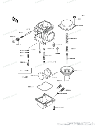

Hi ,
.... nur ist ein 2-Takt-Vergaser etwas anderes als die Vergaser von der GPZ !
Klick Dich hier mal durch :
http://www.partzilla.com/.../parts.html
und schau Dir unten die Fotos mal genau an - evtl. hilft´s Dir ja !
gruß hanspool
Gpz-vergaser1
Gpz-vergaser2
Original geschrieben von hanspool
Hi ,
gruß hanspool
ja da hast du volkommen recht !!!ich schraub nun erstmal .vielen DANK für den Link(naja englisch ne ammy seite ich spreche englisch aber nicht perfekt) bis die Tage🙂
...dann guck Dir die Bilder an !
Du wirst das schon hinbekommen, ein Vergaser ist kein Hexenwerk. 😁
Nimm dir einfach viel Zeit dabei.
