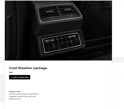

Im US Konfigurator gibt es das:
Cold-weather

Teurer in jedem Fall - $900 für Standheizung, Wasser-im-Wischer und Sitzheizung Hinten ist schon vergleichsweise billig.
Ich gehe sogar davon aus, dass man das "enhanced preconditioning" gar nicht braucht um die Vorklimatisierungsfunktionen nutzen zu können. Vermutlich bietet das nur irgendwelche zusätzlichen Features, evtl. gibt's auch erst damit App-Bedienung und sonst muss man das Ganze per Timer im Fahrzeug einstellen. Für die Preisklasse im Paket ist das schon ok...

@popower schrieb am 21. Oktober 2018 um 10:32:09 Uhr:
Das Bild bzw die Ausstattung hat aber nichts mit einer "Standheizung" zu tun.
Dieses Paket umfasst die 4 Zonen Klimatisierung (auf dem Bild die hintere Steuerung auf der Mittelkonsole für die Rücksitzen), die integrierten Scheibenwischerwaschdüsen und
beheizte Rücksitze...
