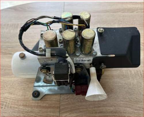

"Kann man die 7 Ventilpumpe gegen eine 5er Ventilpumpe tauschen" ?
Er meint wahrscheinlich das hier. Bilder unten.
1
2
@Samurido schrieb am 8. April 2025 um 19:01:26 Uhr:
Hallo ich brauche mal Hilfe. Kann man die 7 Ventilpumpe gegen eine 5er Ventilpumpe tauschen?
Leider Nein, anderes „Set up“ der Hydraulik.
Bei der neueren Version der Pumpe mit den etwas größeren 5 Ventilen sitzen die für die hinteren Kopfstützen erforderlichen 2 weiteren Ventile hinter der Rückbank.

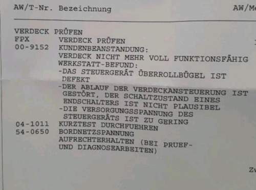

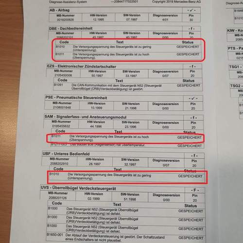

Können Sie mir bitte sagen was soll ich machen
Screenshot-20250413-115628-kleinanzeigen
20250411
20250411
"Können Sie mir bitte sagen was soll ich machen"
Bevor die Verdeckspezialisten hier einsteigen... 😎

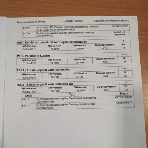

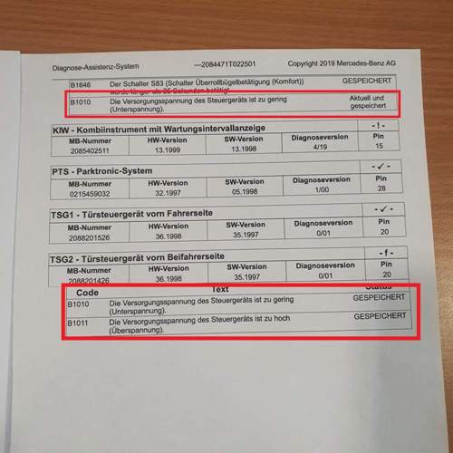

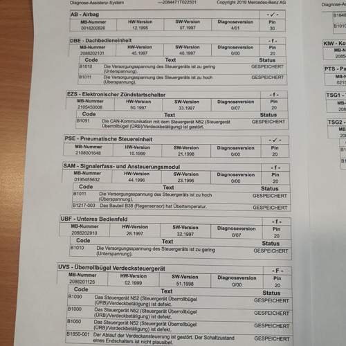

ist mein Rat die Bordspannung (Zustand der Batterie)
zu kontrollieren. Bilder.

Danke mache morgen
Und die Kontakte der Sicherung 13 für das Verdecksteuergerät im Kofferaum prüfen (siehe Bild im Link)
https://www.motor-talk.de/.../...ehlercode-b1650-000-t8024421.html?...
