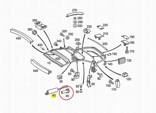

schau das du die eingeteckte Plastehülse heil rausbekommst
die gibts nicht mehr dann musst basteln
mögliche Lösung
Plastikschraube plus Plastikmutter kaufen
die Schraube mit Kopf für Inbus in passender Größe - Länge
in der Mitte Loch für Seil bohren nur für das seil nicht für den Düppel hinten
seitlich mit Dremel einschlitzen
Montieren :
jetzt das Spannseil Plastemutter darüber
Seil durch loch im Dach ,Kunststoffschraube seil seitlich durch, dann hinten durchs Loch ,
mit Mutter festziehen Hülse hebt .
oder Daimlerwerkstatt fragen meine hatte noch eine Hülse im Lager liegen
der MA hatte die ins System nicht eingegeben lag so im Lager
Glück gehabt
Okay ich versuche mal mein Glück haha
Ich danke euch vielmals 😁
"schau das du die eingeteckte Plastehülse heil rausbekommst,
die gibts nicht mehr dann musst basteln"...
siehe Graphik unten.
mike. 🙂
