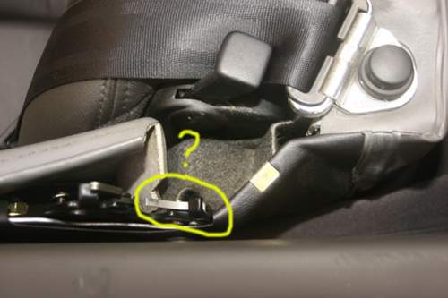

Beim Betätigen des Verdeckknopfes bin ich ausgerutscht in der selben Sekunde, d.h. jetzt ist die Feder gesprungen und die große Öse rastet nicht mehr ein, bleibt Lose geöffnet. Ich kann zwar fahren aber bei jeder Unebenheit meldet es "Verdeck prüfen" sowie direkt nach dem Starten. Kofferraumtaster an der Tür wie auch der Kofferraumknopf an der FB funktionieren nicht, geht nur mit Schlüssel auf. Verdeck öffnen geht natürlich nicht.
Was kann das sein, wie liegt man das wieder hin?
Danke!!

Edit: der superfreundliche Saab-Experte Reichold, den ich per Mail angefragt hatte, sagt mir man soll mittels Tech2 die Endlagesensoren des Cabriomechanismus durch checken, vermutlich ist einer verstellt (offen/zu) und verhindert den korrekten Ablauf der Kreislaufs .....Mal schauen, wenn ich nur wüsste, wo genau sich die Sensoren befinden?
icarniii, es würde Dir nicht viel nutzen zu wissen wo sich die Sensoren befinden. Nur z. B.: am Scheibenrahmen befinden sich gleich zwei Näherungssensoren, die werden aktiv, wenn man den Dach-Entriegelungshebel betätigt. Deren Signal kommt in der Steuerung an, diese überprüft ob mehrere Dinge stimmen (Position der Dachsegmente AUF/ZU, Position der Kolben in den Zylindern u. v. m.). Wenn bisher alles OK, dann wird ein Impuls an dem Zylinder für die Anhebung des U-förmigen Sackdeckels gegeben. Dieser Zylinder hat Hub-Anfang- und Hub-Ende-Sensoren, die befinden sich oben und unten drinnen im Öl. Die anderen Zylinder für die Spriegel haben auch solche Sensoren, oben und unten und von allen kommt zum richtigen Zeitpunkt ein Signal. Wenn nur eines davon fehlt bleibt die Kette stecken (es ist kein "Kreislauf", sondern eine liniare Steuerungskette von A nach B -beim Öffnen- und zurück von B nach A -beim Schließen-. Wie bei Euch: wenn aus der Buchhaltiung nix kommt, bleibt die Lohnabrechnung stecken). Bei Dir ist schon im ersten Schritt Schluss. Außer Sensoren gibt es auch noch einfache Schalterchen, die das Erreichen eines benötigten Zustandes signalisieren. Es sind also nicht direkt Sensoren, aber ihre Funktion als AUF/ZU-Geber ist essentiell. Einige dieser Schalterchen sind sichtbar, siehe Anh. Obzwar die Theorie für die Katz' gewesen sein wird, sagst mal Deinen Opel-Kumpels sie sollen die innere Verschallung des Deckels öffnen und schauen ob dort unten alles seine Ordnung hat und keine herausgebrochenen Zähne von den Zahnstangen herumliegen und ob alle Schalter-Lamellen gerade sind. Die Lösung hat W-Immer weise vorausgesagt, nur Du hast sie nicht kapiert.

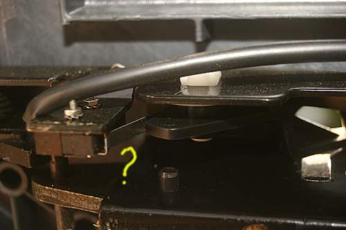

Wenn du vor dem geöffneten Kofferraumdeckel stehst siehst du den Verdecksack und zwei Öffnungen links und rechts wo die Scharniere / Halter des Kofferraumdeckels durchgehen.
Der Verdecksack ist am Rahmen in einer Art Keder befestigt.

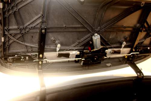

Leuchte mit einer Taschenlampe in beide Löcher nach OBEN und schaue WO die Stangen an den Haken enden bzw. durch einen kleinen BOLZEN gesichert sind.
Siehst du nichts, den Verdecksack lösen damit du ungehindert auf die Mechanik schauen kannst.
Wenn du jetzt die Mechanik siehst MUSS der Bolzen auf beiden Seiten entfernt werden.
Das Gestänge ist jetzt nicht mehr arretiert.
Links und rechts kannst du jetzt von Hand die Arretierung lösen ODER sichern.
Das wäre der erste Schritt.
Jetzt gehst du über die Notentriegelung ( da hast du dich ja eingelesen) und öffnest hinten den FÜNFTEN Spriegel.
Das war der zweite Schritt.
Jetzt öffnest du den Verschlussdeckel und schaust dir den Kaputten Motor, das mangelhafte Zahnstangengestänge oder die verschlissenen oder abgebrochenen Halterungen / Abstandsplatten an.
Der MECHANISCHE Schaden müsste jetzt erkennbar sein.
Als dritten Schritt lässt Du jetzt über Fachwerkstatt feststellen was getauscht / ersetzt werden muss.

Inzwischen habe ich einen SAAB Schrauber in der Nähe gefunden, der auch über ein Tech 2 verfügt. Mit dem Teil könnte er zwar das Verdeck nicht resetten aber er konnte auf Knopfdruck nach Belieben ein- und ausrasten, sodass das Verdeck jetzt wenigstens geschlossen eingerastet ist, nicht mehr lose aufliegt und ich prima in die Waschanlage fahren kann. Das Fehlerzeichen "Verdeck prüfen" bei jedem Anfahren ist aber geblieben, obwohl es zu ist.
Als nächstes versucht er, das Verdeck manuell zu öffnen und dann versuchen zu resetten, denn er meinte, das System denkt, es sei noch geöffnet, obwohl es tatsächlich zu ist. Alle Schalterchef sind geprüft links wie rechts tadellos.
