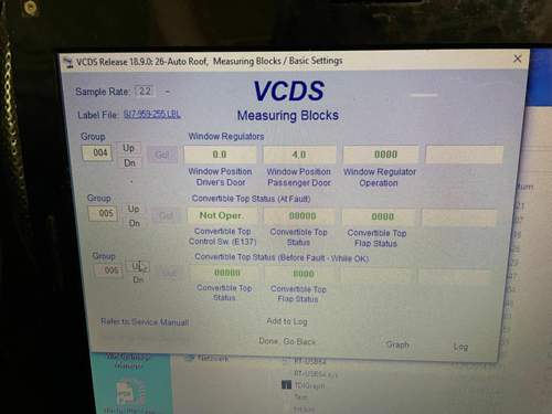

Guten Abend,
letztes Jahr ging mein Verdeck nicht mehr zu - das Problem konnte ich damals durch reinigen der Verdeckstellmotoren lösen.
Nun habe ich aktuell leider wieder ein Problem mit meinem Verdeck im TT8J Roadster.
Es öffnet komplett, und schließt auch fast komplett. nur das letzte Stück wo die Haken eigentlich schließen, stockt es bzw. macht den Eindruck, als hätte der Motor keine Kraft mehr. Interessanterweise lässt sich das letzte Stück ohne Probleme schließen, sobald ich den Druck von der Hydraulikpumpe ablasse.
Anbei mal den VCDS Screen. Bei dem Teil von der TT Eifel Anleitung habe ich nämlich etwas Probleme das zu verstehen bzw. richtig abzuleiten, was bei mir defekt ist.
Verdeckstellmotoren habe ich eben auch schon ausgebaut und nochmals sauber gemacht etc. und vesucht mit vcds neu zu initialisieren (bin mir aber nicht sicher, ob das geklappt hat, da keine erfolgsmeldung kam) sollte hier eine Erfolgsmeldung kommen?
Vielen Dank vorab,

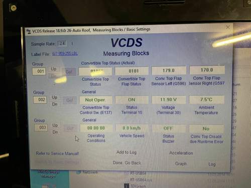

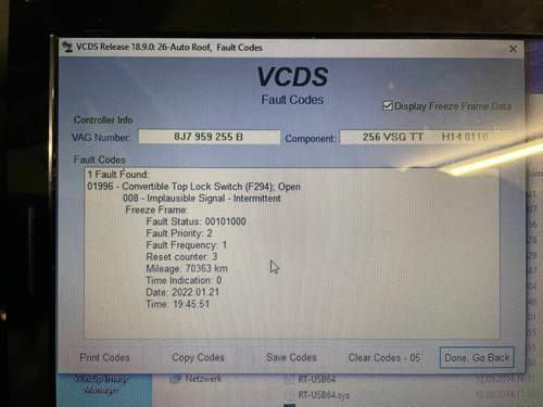

So, habe gerade noch einmal den Fehlerspeicher sowie die Werte ausgelesen.
Anbei die Bilder. Kann mir da jemand helfen, was die Interpretation angeht? Ich habe die Bilder so gut es geht beschriftet. Nachdem ich den Fehlerspeicher gelöscht habe, kam der Fehler nicht wieder. Gestern war es F295, heute F294.
Bilder 1-3 = Verdeck komplett offen
Bilder 4-6 = Verdeck geschlossen bis zu dem Punkt, wo die Kraft dann nachlässt bzw. irgendwas im weg ist Bilder 7-9 = Hydraulikpumpe Druck abgelassen - danach lies sich das Verdeck komplett schließen.
Vielen dank vorab
Fehlerspeicher F294
Dach offen 1-3
Dach offen 4-6
+8
