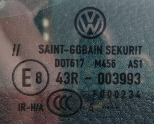

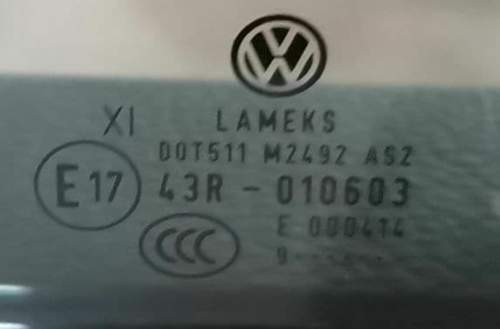

Guten Abend zusammen,
bei den beiden angehängten Bildern handelt es sich um geräuschdämmende Scheiben oder? (bei der Seitenscheibe wegen des XI-Zeichens und bei der Fronstscheibe wegen des IR/HA- Zeichens?
Vielen Dank Euch im Voraus.
Beste Grüße
J
Seitenscheibe vorne
Fronstscheibe
da ich mir nach dem Lesen der Threads zu dem Thema nicht sicher bin: Weiß Jemand zufällig, ob es sich um geräuschdämmende Scheiben bei den vorherigen beiden Bildern handelt? Der Verkäufer weiß es leider nicht und scheinbar keine Unterlagen dazu.
Vielen Dank für Eure Hilfe!
Beste Grüße
J
Das erste Bild ja.
Zu 2 Bild : sekurit heißt doch Sicherheit . !!
Ist das selbe Auto?
danke für deine Rückmeldung. Ja beide Bilder sind vom gleichen Fahrzeug. Und das klingt ja schon mal gut dann für die Seitenscheiben.
Das zweite Foto ist die Frontscheibe, IR/HA steht vermute ich eher für Infrarot und Heizung, was ja bei VW schon länger in Kombination kommt als Metallbeschichtung der Frontscheibe.
Eine geräuschdämmende Seitenscheibe ist Verbundglas, also 2 Glas und was dazwischen, das sieht man einfach an der Scheibenkante, also einfach mal runterkurbeln und anfassen/-gucken.
Die Frontscheibe ist immer Verbundglas, da ist "geräuschdämmend" eher ein Marketingberiff und IMHO meint sowas wie "Zwischenschicht optimiert".
