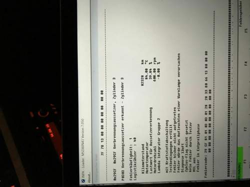

Hallo liebe Gemeinde,
im Zuge des Öldruckproblems habe ich eine neue Steuerkette + Ölpumpe in einer freien Werkstatt verbaut bekommen.
Bei der Nachhausefahrt und bisschen Alltagsfahrten (in Summe ca 50-70 km) habe ich nach einem ein sehr unruhiges Fahrgefühl (stottern und ruckeln) mitsamt der blinkenden gelben Motorkontrolleuchte gehabt.

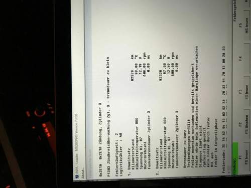

Im Fehlerspeicher steht nun folgendes:
- 0x2E1A Zündkreisüberwachung Zyl.3 - Brenndauer zu klein
- 0x29CF Verbrennungsausetzer erkannt - Zyliner 3.
Das heißt also, dass irgendwas am Zylinder 3 nicht stimmt.
Ich bin aktuell ratlos was man machen könnte..

0x2E1A
0x29CF

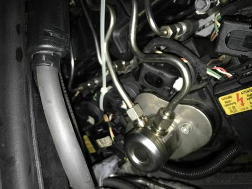

Update: Gelöst!
Habe den Luftfilterkasten abgebaut, die Abdeckung weggeklappt, um an die dritte Schraube der "Akustikabdeckung" zu gelangen und die Steckverbindungen zu den Zündspulen überprüft.
Und siehe da: Tatsächlich war der dritte Stecker (von der Motorstirnseite aus gezähl -> Zyl.3) nicht ordentlich eingerastet.
Überhaupt erscheint mir die Bajonettverbindung am Zylinder 3 ZS "ausgelutscht". Die geht in keinster Weise so streng auf wie die anderen Verschlüsse. Normalerweise müsste beim Öffnen des Verschlusses der elektrische Stecker mit herauswandern. Das tat er aber nur bedingt. Werde mir zum Fixieren des Steckers einen Kabelbinder verwenden o.ä..
Oder was meint ihr?
Danke!
Jap kannst du machen
So, hier ein Update:
Problem wurde als lockerer Bajonettverschluss identifiziert, wodurch der Stecker nicht richtig verrastet war. Reindrücken des Steckers mit anschließender Probefahrt hat das Problem bereits behoben!
Zur langfristigen Sicherstellung des korrekten Verschlusses habe ich einen Kabelbinder verwendet - siehe Bild.
Grüße und Danke an allen Beteiligten hier.
