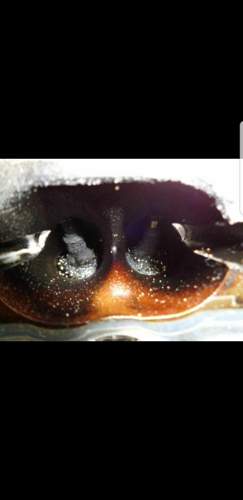

Ich kann nur sagen, dass meine Zylinder völlig verkokt waren. Sie waren total schwarz und völlig versaut.
Screenshot-20190314-131726-gallery
Also bei mir ist es eben auf der einen Fahrt einmal bei 200kmh dann bei ca. 160kmh und später nochmal bei 120kmh aufgetreten.
Ja die Einlasskanäle werden bei mir genau so aussehen, wurden noch nie gereinigt. Heute sollten die Zündkerzen kommen.
