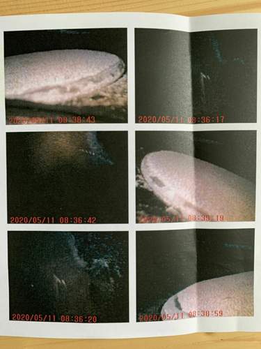

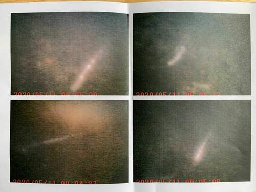

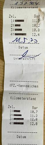

War grad beim Freundlichen der mir mitgeteilt hat, dass das Auto laut Fehlerspeicher mal überdreht wurde. Kompression wurde gemessen un liegt auf allen Zylindern zwischen 11-12bar ist also i.O. Sie haben dann mit ner Kamera in die Zylinder geschaut und gesehen, dass die Ventile wohl mal an den Kolben anstanden (Bild im Anhang). Grund für die Verbrennungsaussetzer seien jedoch die Verkokungen durch die die Ventile nicht mehr sauber schließen können. Der Serviceberater ist auch der Meinung, dass mein Auto 5 Ventile pro Zylinder hat :rolleyes: Ich habe ihm erklärt, dass es höchstwahrscheinlich nicht an der Verkokungen liegt, da andere aus dem Forum diese bereits entfernt haben und er Fehler weiterhin besteht.
Ich kann mir auch nicht erklären wann das Auto mal überdreht haben soll und sehe auf den Bildern keinen Schaden.
Weiß grad nicht wie ich jetzt weiter mache das Auto macht mich fertig.

"abdrücke" auf Kolben
Ablagerungen an Ventilen
Komperssion
Also mir fällt es schwer auf den Fotos etwas verwendbares zu erkennen. Wären die Ventile an den Kolben angestanden, hätten die Zylinder dann noch volle Kompression?

Da ist nichts sonderbar.
Wenn die Ventile anschlagen, ist die Kompression weg und es klappert.
Somit sind die Beiträge und Tests sinnlos, die "Werkstatt" labert nur dummes Zeug.
