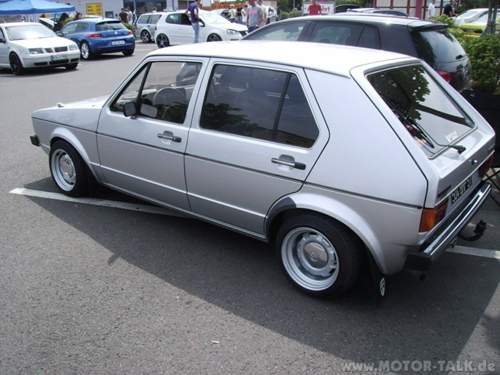

Das bild von "Heizölgaser" kommt schon ziemlich nah an das ran was ich mir so vorgestellt
habe...
