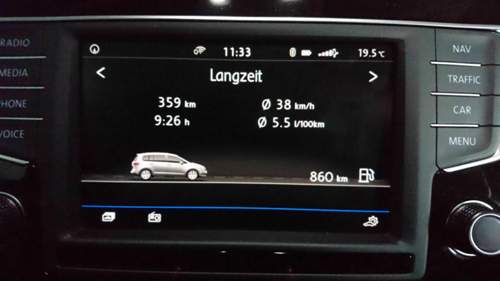

Kann ich 123km/h mit tempomat fahren ohne einmal bremsen oder halten zu müssen schaffe ich da auch mit Gegenwind locker ne 6 vor dem Komma.
Bei dem achsotollem supersparsamen 1,4 TSI würde wahrscheinlich bei gleichen Fahrstil 'ne 20 vorne stehen 😁
Falsch, bei dem wirklichtollem und echt sparsamen 1.4 TSI würde dann höchstens eine 10 vorne stehen. Bei tempomat 123 km/h steht da eine 5 vor dem Komma. Meiner (1.4 TSI ACT) braucht bei normaler Fahrweise 6.4l. Er braucht selbst bei Tempo 100 mit 1,2 Tonnen Wohnwagen am Haken 10.1 Liter.

Richtig ist der im 190 PS tdi mit dsg im Programm Sport.
Fahrstil war alles was geht..., mit jeweiligen runterbremsen und beschleunigen bis 230.
Bei Normaler Fahrweise liegt der Verbrauch bei Ca. 6,8l. Aber erst ist noch Jungfräulich mit 2300 km
@CLK72 schrieb am 19. Juli 2016 um 00:00:59 Uhr:
Dann habe ich ja richtig geschätzt. Zum Einfahren war das ja dann genau richtig! In Zukunft kann man ja dann aber auf 2-3km/h Schnitt verzichten und dafür 2-3l weniger verbrauchen 😉
