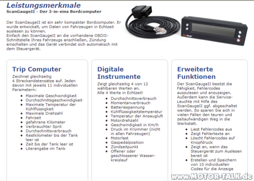

Robert hier habe ich noch einige Angaben, was das SC kann.
Viktor
Scangaugeii
