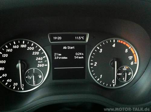

Also schön langsam sinkt mein Verbrauch.
Anbei ein Foto von meinem Verbrauch allerdings war es nur eine kurze Strecke aus einer Landstrasse
aber so niedrig war die Anzeige noch nie.
Aber lt Spritmonitor bin ich noch immer bei 6 ltr. sinkt aber auch schön langsam.
