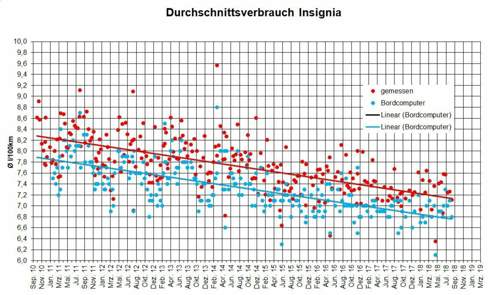

Dazu mal ein Beitrag aus statistischer Sicht:
Fahrzeug: Insignia ST Innovation, MJ. 2011, A20DTH (160 PS), Panoramadach,etc.
Daten über 8 Jahre und ca. 200 Tkm jeweils beim Tankstopp ermittelt.
Zu Bild 1: gemittelte Verbräuche und Durchschnittsgeschwindigkeiten
Im Laufe der Zeit ist die Durchschnittsgeschwindigkeit zwischen zwei Tankstopps im Mittel etwas gesunken (gestiegene Verkehrsdichte?)
Die Durchschnittsverbrauch ist von ca. 8,3 l/100 km beim Neuwagen auf jetzt ca. 7,1 l/100 km gesunken. Über die Ursache kann man herrlich spekulieren (größeres Lagerspiel, bessere Reifen mit geringerem Laufwiderstand, bessere Dieselqualität, größere Gelassenheit des Fahrers ;-), etc.)

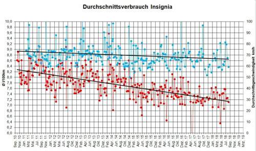

Zu Bild 2: beim Tanken gemessene und vom BC angezeigte Verbräuche
Bei meinem Auto zeigt der BC im Schnitt den Verbrauch um 0,39 l/100 km zu optimistisch an.
Beste Grüße
Peter

Gemessen-und-bc-anzeige
Verbrauch-und-geschwindigkeit
