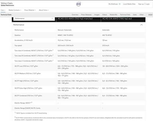

Endlich zeigt der deutsche Volvo-Konfigurator die WLTP-Verbrauchswerte (World Harmonised Light Vehicle Test Procedure) für die D3 und D4 Modelle anstelle der Bisherigen vollkommen unrealistischen NEDC/ECE-Verbrauchswerten (D4 Automatik 5,1 l/100 km !!!). Laut Volvo sind kombinierte WLTP-Verbrauchswerte für D4 AWD Automatik 6.4 - 7.1 l/100km und für den D3 AWD Automatik sind es 6.3 - 6.6 l/100km, siehe Foto im Anhang.
https://www.volvocars.com/.../technische-daten#trimdimension
Der internationale Volvo-Konfigurator zeigt weitere differenziertere WLTP-Verbrauchswerte. Für den D4 Automatik sind er „WLTP Low 7,8 - 8,9 l/100 km“, „WLTP Medium 6,3 - 7,1 l/100 km“, „WLTP High 5,4 - 6,1 l/100 km“ und „WLTP Extra High 6,6 - 7,2 l/100 km“, siehe Foto im Anhang.
https://www.media.volvocars.com/.../specifications?...

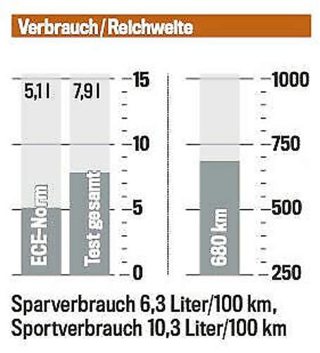

In der neuesten Ausgabe von Auto Bild Allrad (Mai 2020) ist der XC40 D4 Automatik im test („Supertest“). Die ermittelten Verbrauchswerte sind 7,9 L/100 KM im Durchschnitt, 6,3 L/100 KM Sparverbrauch und 10,3 L/100 KM Sportverbrauch, siehe Foto im Anhang. Weiter wird in Auto Bild Allrad über den Verbrauch geurteilt:
„Zögerliches Raufschalten erhöht den Verbrauch — Schon beim Beschleunigen in der Ebene, erst recht aber bei Fahrten in bergigere Regionen merkt man schnell, warum der Volvo etwas mehr Treibstoff verbraucht als in dieser Klasse üblich. Zum einen wiegt er mit 1775 Leergewicht vergleichsweise viel, zum anderen schaltet das serienmäßige Automatikgetriebe beim Gasgeben zwar recht zackig herunter, später dann aber erst verzögert wieder hoch. Der Motor wird dadurch vor allem beim Beschleunigen und auf bergigen Strecken unnötig lange bei erhöhten Drehzahlen gehalten. Eine übervorsichtige Auslegung der Getriebesteuerung durch Volvo, was dann schnell klar wird, wenn man versuchsweise die gleiche Strecke noch einmal im ebenfalls vorhandenen Manuellmodus zurücklegt. Dann wird sofort klar, dass der kräftig zupackende Turbodiesel die erhöhten Drehzahlen überhaupt nicht nötig hat, weil er selbst auf lang andauernden Bergaufstrecken mehr als ausreichend Kraft bereitstellt, um auch die höheren Gangstufen nutzen zu können.“
