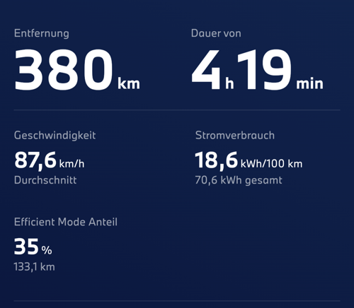

Ich bin wirklich positiv überrascht über den Verbrauch, mit dem etron 55 hätte ich heute eher 28 kWh pro 100km Verbrauch gehabt. Hinfahrt war viel Verkehr, daher langsamer, Rückfahrt teilweise freie Bahn, sogar ca 20km mit 190 gefahren. Ladeplanung funktioniert auch Super!
