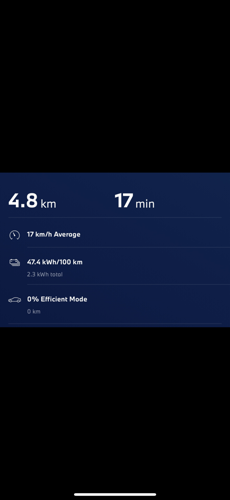

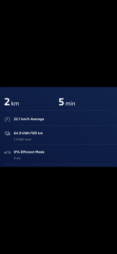

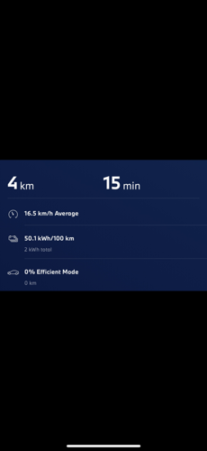

@StefanLi schrieb am 13. Februar 2025 um 11:01:16 Uhr:Wie wäre es mit ein paar Bildchen, auf denen wir Strecken(Entfernung), Fahrzeit, Durchschnittsgeschwindigkeit und Verbrauch erkennen können?
Gute Idee, danke.
Ich hab euch mal eine kleine Auswahl von den Kurzstrecken hinzugefügt, dann eine etwas längere Stadtfahrt (wo es nicht sooo kalt war und der Verbrauch „okay“ war) und eine der letzten Autobahnstrecken.
Wenn ihr sagt, dass die 47-64 kW/h bei den Kurzstrecken angemessen sind bzw ihr diese ebenfalls so bei euch registriert, wäre ich beruhigt.
Könntet ihr mir auch vllt sagen, welche Reichweite bei euch derzeitig im Winterbetrieb angezeigt wird, wenn ihr auf 100% geladen habt? Bei meinem i5 Touring e40 sind es zwischen 290-320km. Manchmal 340km.
Danke nochmals für eure konstruktiven Rückmeldungen
Kurz 1
Kurz 2
Kurz 3
+2
Hier mein Logik:
Der Verbrauch der Klima ist unabhängig von der Geschwindigkeit. Wenn das Auto also durchgekühlt ist und die Wärmepumpe mit hoher Leistung heizt, du dazu langsam fährst, ergibt sich für den Durchschnitt eine hohe Grundlast über die Heizung + die Leistung der Motoren, die durch eine sehr kurze Strecke geteilt wird.
Man sieht ja auch, dass der Verbrauch stark sinkt, sobald die Strecke etwas länger ist. In dem Fall wird die benötigte Wärmeleistung abnehmen, weil das Auto nur noch die Wärme erhalten muss und somit im Verhältnis zu den Motoren und der gefahrenen Strecke weniger stark ins Gewicht fällt.
Ich würde zur Gegenprobe bei so einer kurzen Strecke mal die Heizung aus machen und schauen wie dein Verbrauch ist. Bei 5-10 min kann man ja die Jacke evtl. mal an lassen, oder zumindest nur Sitzheizung und Lenkradheizung nutzen. Das sollte bereits deutlich den Durchschnitt senken. Wenn nicht --> Werkstatt
Das mag zwar seltsam aussehen, ist aber im Bereich des normalen. Gerade bei 2km Strecke im Winter mit entsprechender Heizung.
Auf dem ersten Kilometer ist selbst mein BMW i3 bei solchen Verbräuchen.
Ich kann zumindest bestätigen, dass die Akku-Temperatur einen sehr großen Unterschied macht. Ich fahre ja täglich bei diesem Wetter die gleiche Strecke ins Büro bzw. nach Hause.
Morgens fahre ich aus der Tiefgarage los, da herrschen bei diesem Wetter so 8-9 Grad. Verbrauch bei Ankunft am Büro (reiner Stadtverkehr in Berlin, alle Verbraucher an): 22-23 kWh, auch beim aktuellen Schneefall und 0 Grad.
Am Büro steht der Wagen dann den ganzen Tag draußen. Verbrauch auf der Rückfahrt: 25-28 kWh.
Verbrauch bei Kälte auf Zeit (Kurzstrecke) mit 5-7 kWh/h. Dazu kommt der Verbrauch fürs Fahren 15-20 kWh/100km. 10 Minuten fahren ist 1kWh auf die Strecke. Ich sehe das alles in der Erwartung und würde diese Kurzstrecken nicht betrachten. Da gibt es zu viel Zufallsdifferenzen.
Ich habe meine letzten Strecken durchgeschaut, aber ich finde nichts vergleichbar kurzes. Ich würde mal alle Fahrten ignorieren, die unter 5-6 km sind. Wie sieht es dann aus?
Unter 5km bei Fahrzeiten im Bereich 15 Minuten, da schlägt die Heizung im Winter besonders stark durch. Ich fahre auch nur 5km zum Büro, allerdings dauert die Fahrt auch nur 7-8 Minuten. Da komme ich regelmäßig auf 39-40 kWh/100km. Bei kalter Batterie bringt die Wärmepumpe auch erstmal wenig Leistung, bei meinem Audi springt dann solange ein Direktheizer ein, da ist dann 1KW Wärme aber auch 1KW Verbrauch.
Bester Test ist tatsächlich, dicke Jacke anlassen, Heizung ausschalten und die gleiche Strecke so fahren. Da wird der Verbrauch ziemlich sicher deutlich niedriger sein.
