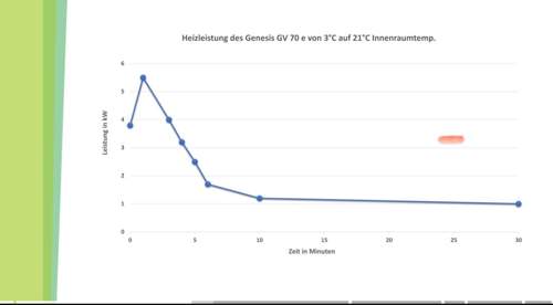

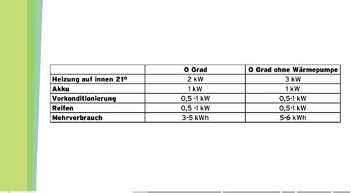

Mit dem Link unten gibt’s noch mal eine sehr gute Erklärung, wie sich die Leistung und der Verbrauch der Heizung im Winter berechnen lässt.
https://youtu.be/W9vhZ2J-7cs?si=gRoACOkEvlBqpBRp
Tabelle
Grafik
