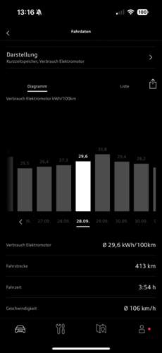

Für 106 km/h-Schnitt kann ich das nur bestätigen …
@kappa9 , da bin,ich voll bei Dir. Dank 190 PS, 2t, Frontantriebsdiesel als Vorgänger ist der 55er im E-Modus auch nach 60.000km immer noch eine Rakete.Auf der AB fahre ich eh gemütlich, dynamisch ist die Landstraße und das geht kaum auf den Verbrauch. Da muss ich mal den Q8 e-tron fahren ob die Lenkung hier direkter ist.
Vom Verbrauch, da sehe ich außerhalb der Stadt wenig Unterschiede.
Aber die Diskussion driftet ab. Ich fand schon den alten e-tron ordentlich von der Reichweite, der Q8 e-tron legt da noch eine nette Schippe drauf ind größere Beschwerden zur Ladekurve lese ich hier nicht.
@Hamburg906 schrieb am 7. Oktober 2023 um 13:18:13 Uhr:
Das funktioniert so aber trotzdem „nicht“ mit dem Bestätigen/Vergleichen. Da ist zu viel Individualität drin.
Ich kann mit dem MY23 55er VFL mit 21“ 23.2-23.5 bei 99km/h Durchschnitt auf >800km mit A/C im Sommer vorweisen bei maximal 135km/h Spitzengeschwindigkeit. Du hattest bei deinem Screenshot garantiert deutlich höhere Spitzengeschwindigkeiten.
Umgekehrt kann ich auch im Sommer mit 21 zur Arbeit und <19 nach Hause fahren (Schnitte im 75-78 km/h Bereich bei 51km Weg), während ich im Winter bei 27/23 kWh bin… Nasse Bahn, Licht, Heizung, Temperatur, Reifen -> die haben enormen Einfluss auf die Werte.
Was ist aber bestätigen kann ist von @kappa9, dass auch die nicht-S-Variante kein Fan von langsamen Geschwindigkeiten mit Last ist. Ich meine vor Jahren irgendwo mal gelesen zu haben, dass die Motoren auf ein optimales Betriebsfenster rund um 100 km/h ausgelegt worden sein sollen. Wie sehr das auch aufs FL zutrifft, weiss ich nicht.
