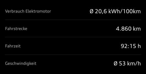

Ich habe bei knapp 10.000km (9.700km) einen durchschnittlichen Verbrauch laut App von 26,2kW.
Fahrzeug ist ein SQ8 e-tron.
Der SQ8 soll ja nochmal mehr verbrauchen, da hört sich das okay an. In welcher Jahreszeit und mit welchem groben Profil kann das zusammen?
