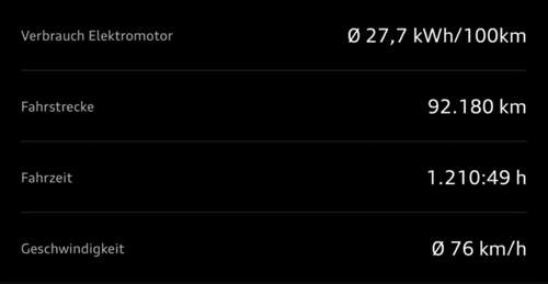

Das Fahrzeug haben wir im Mai 2024 geholt. Das Fahrprofil auf den 22" ist täglich 55km über Land, überwiegend Landstraße und gelegentlich Autobahn, Großteil Stadt. Das der SQ8 kein Sparwunder ist, wusste ich ja vorab.
Das Fahrprofil ist zu meinem recht ähnlich. Fahre auch täglich 55-60km Bundes- und Landstraßen, ab un an Autobahn und ca. 20% Stadt. Allerdings auf 20" und Ganzjahresreifen.

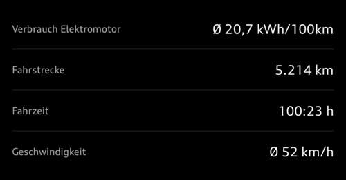

Und hier ist der aktuellste Verbrauch seit dem 1.5.2024 😁
Verbrauch Audi e-tron
Ui, das ist echt okay für die Kiste

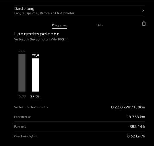

Wollte nach einem Jahr meine Erfahrungen wiedergeben - Q8 50 Sportback ( Winter 20“, Sommer 21“ )
Laut App habe ich die letzen 19.700 km im Schnitt 22,8 kWh/100 km verbraucht.

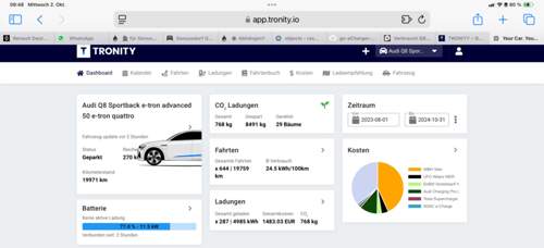

Laut Tronity Aufzeinung komme ich mit Ladeverlusten auf 24,5 kWh/100 km - das sind bei meinem Lademix 7,42 € / 100 km ( ohne das ich die PV-Anlage rausgerechnet habe )
Mein Fahrprofil: Pendle 1-2 mal pro Woche 70 km einfach zur Arbeit ( 70% Landstraße, 30% AB ) Im Eco Mode - Autobahn 120 - 130 km/h
