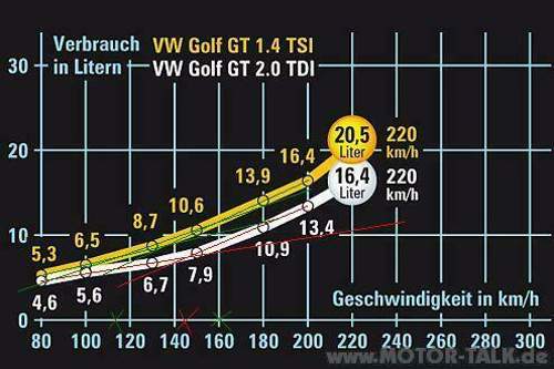

Einen echten Knick kann ich da nicht erkennen.
Bei 220km/h verbraucht der TSI 25% mehr, bei 200km/h 22% und bei weit geringerer Geschwindigkeit mal mehr und mal weniger als diese Werte.
Vergleichen kann man die mit den Testwerten der Zeitschrift sowieso nicht, da in dem Diagramm ausschließlich Werte bei Konstantgeschwindigkeit vorkommen. Die Testwerte sind dagegen praktische Durchschnittswerte.
Und diese prozentualen Unterschiede (ich hoffe man versteht mich jetzt) sind bei meiner Gegenüberstellung nicht wesentlich anders.
Original geschrieben von Neunerle
Wo soll denn da im Verbrauch bitte ein Knick herkommen? Das ist halt eine Exponentialfunktion ..
Gottseidank nicht --- aber quadratisches Wachstum ist ja auch schon
ganz ordentlich.
Grüße Klaus
welcher der vorherigen Wagen hatte einen DPF ?
Grundsätzlich ist festzustellen das bei Fahrzeugen mit DPF der Verbrauch höher ausfällt
Hier mal die "Knicke" verdeutlich, wenn man will hat der TSI sogar 2, die könnte man ja noch "mitteln".
Wenn man will, kann man sogar sagen, der TDI fährt lieber 100 als 80km/h 😉
Verbrauchtditsi-knicke
