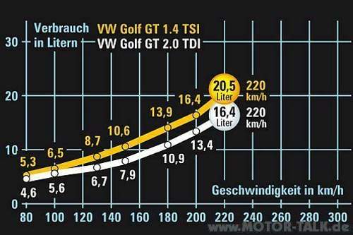

Mit dem prozentualen Anteil kann ich mir garnix kaufen. Hier gilt trotzdem, je schneller, desto eher lohnt sich der Diesel. Wobei ich ehrlich gesagt die 7,9l recht glaubhaft für den Maximalverbrauch des Diesels im Schnitt vorstellen kann, aber für den TSI 9,3l doch etwas wenig sind ;-) aber das wäre nicht pech für den TDI sondern nur Glück für den TSI
Hier nochmal das Diagramm mit dem Knick ;-)
und mit dem TSI hat das ja hier eigentlich garnix zu tun, hier soll ja nur erklärt werden, warum der 1,6er manchmal zu höheren Verbräuchen neigt
vorher war das beim 9N auch schon klar, dass der 1,4TDI im Alltag genau so viel braucht wie der 1,9er mit 100PS obwohl auf dem Papier anders angeben, es liegt ja auch nah, dass sich das irgendwann sogar umdreht ... die Frage immer noch, erst kurz vor erreichen der Vmax des kleineren Diesels oder auch weiter vorher schon
Verbrauchtditsi
