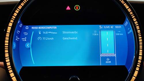

Habe am Freitag meinen Mini SE in München abgeholt und gestern über knapp 600km nach Köln überführt.
Bei Abholung hatte er übrigens 95%, wobei ich ihn vor Abfahrt gestern nochmal auf 100% aufgeladen habe, da wir erst noch zu Verwandten gefahren sind und da schon wieder ein Drittel Akku weg war.
Man bekommt zwar bei Übergabe die Mini Charging Card mit Active Tarif für ein Jahr, somit in dem Zeitraum keine Grundgebühr und man zahlt nur die verbrauchten Kilowatt, jedoch habe ich mich im Vorfeld noch bei EnBW angemeldet um ein Backup zu haben, falls mal etwas mit der Karte oder der Säule nicht klappt.
Die erste Etappe nach Hause bin ich mit maximal 95km/h und wenn möglich hinterm LKW gefahren. 1. Ladestopp nach 193km mit 8% Rest an die Ladesäule und auf 98% aufgeladen, dauerte knapp 50min.
Auf dem Weg zur nächsten Ladesäule habe ich mich ein bisschen mehr getraut und bin durchschnittlich so zwischen 100 und 120km/h gefahren und nach 162km mit 7% Rest zum 2. Ladestopp. Nach genau einer halben Stunde war der Akku bei 80% und bin wieder weiter.
Die Höchstgeschwindigkeit musste ja auch mal probiert werden (Tacho 153km/h) und durch den sche*ß Verkehr habe ich schon genug Zeit vergeudet, somit musste der Mini nach genau 160km mit 13% Akku wieder an den Strom. 27min später hatte ich für die restlichen 104km wieder 80% zur Verfügung und bin mit 28% zu Hause angekommen.
Reine Fahrzeit war knapp 8h bedingt durch 2 Staus, wo ich jeweils von der Autobahn runter bin, plus die 3 Ladestopps, die ich aber vorher schon eingeplant hatte.
Außentemperatur war auf der Fahrt zwischen 7°C und 13°C, bin immer im Green+ Modus gefahren, weil die Reichweitenanzeige in den anderen Modi komischerweise sehr stark geschwankt hatte, somit konnte ich dann besser planen. Gesamtverbrauch 14.8kW/h auf 100km mit 77.2 km/h im Durchschnitt.
Und nicht zu vergessen, ich hatte noch die 17" Winterkompletträder hinten drin. 😉
Img-20220918
Danke hepfel, das hilft mir sehr! Ich weiß aber nicht, ob ich den Mut habe immer auf unter 10% zu fahren, die Raststätten an der Autobahn liegen ja im gute 30 km auseinander und bei unter 10% hast du nur noch etwas über 10 km Reichweite, oder ist die Dichte der Ladesäulen so hoch?
Als so hoch würde ich die Dichte an den Autobahnen nicht bezeichnen. Leider bietet noch nicht jede Raststätte eine Ladesäule.
Habe meinen Fahrstil halt immer der verbliebenen Reichweite zum nächsten geplanten Ladestopp angepasst, dass ich mit 10-15km Rest an der Ladesäule ankomme.
