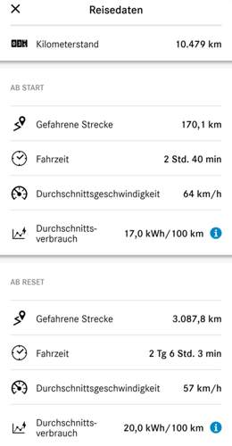

Ich habe meinen EQE 350+ als Vorführer Ende Mai 2023 übernommen.
Mit dem Verbrauch bin ich zufrieden, über 3.000 km bei 20,0 kW im Fahrzeug. Über Wallbox 11 kW im Durchschnitt plus 10,5 % Ladeverluste zusätzlich.
Damit bin ich sehr zufrieden.
Immer im Comfort Modus gefahren mit Klimaanlage und ohne irgendwas einzuschränken.
Auf Autobahn meist Tempomat mit 130 oder 140 km/h.

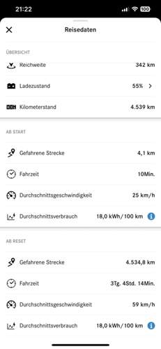

Habe mit meinem EQE 350 6.264 km gefahren und dabei einen Schnitt von 17,0 kWh auf 100 km.
Vergangene Woche in Holland gewesen und nur 14 kWh auf 100 km verbraucht.

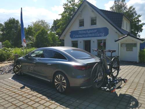

Verbrauch mit Fahrradträger:
Bei 130 km/h Tempomat ergab sich ein deutlich höherer Verbrauch von ca. 25 kW statt der sonst ca. 22 kW/100km.
Hier merkt man halt deutlich, dass die Strömung am Heck erheblich negativ beeinflusst wird.
Beim EQE-SUV wird der Einfluss eines Fahrradträgers weniger negativen Einfluss haben als bei der ansonsten tieferen optimierten Abrisskante des EQE.
