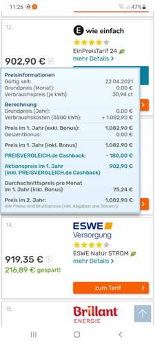

Bitte wie gewünscht ein Stromanbieter ohne Grundgebühr.
Wobei es aus meiner Sicht egal ist denn ich zahle ja nicht plötzlich die doppelte Grundgebühr nur weil ich mein Auto in der Garage lade.
Danke. Woher genommen?
Hier: https://strom.preisvergleich.de/.../
@ts-6 schrieb am 3. Juni 2021 um 17:33:32 Uhr:
Moin,
vielen Dank.
Das bringt mir jetzt aber nicht viel.
Gibt es keinen direkten Link dazu? ( und deine PLZ!)
Platz 12, da geht dann sicher noch was.
Moin, leider funktioniert die Suche nicht für Tarife ohne Grundgebühr. Platz 12 ist der erste Anbieter ohne Grundgebühr, das weiß ich nur weil dies mein derzeitiger Lieferant ist.
Ich wechsel aber zum 01.07 zu einem anderen Stromanbieter mit vergünstigter Wallbox zum Ökostromtarif, KFW Förderung ist bereits genehmigt, somit komme ich fast zum Nulltarif zu einer Wallbox
Alles gut
