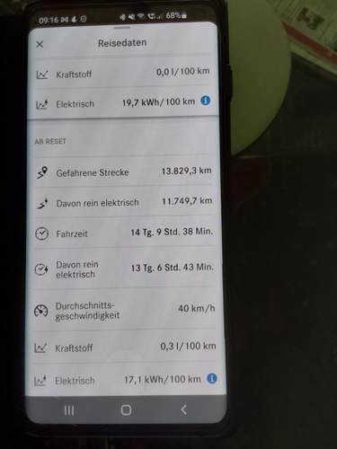

Seit Oktober 2020 fahre ich sehr gerne mit einem B250e, Hauptsächlich mit Strom, laden erledige ich zuhause in der Garage an der Normalen Steckdose mit 2,2Kwh in ca 4 bis 5 Stunden und somit sehr schonend. ABER IMMER 100%. Den Verbrenner nutze ich nur auf längeren Fahrten wenn der Accu leer ist.
Habe nicht gelesen dass es zwingend notwendig ist immer mal eine Verbrennerfahrt einzulegen, lasse mich aber gerne auf andere Informationen ein.
In der Anlage füge ich mal ein Foto meiner bisherigen Verbrauchswerte bei.
Ich wünsche Dir viel Spass mit dem Wagen.
