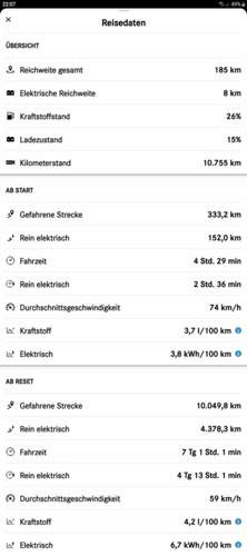

Jetzt ist das Auto schon 9 Monate alt und das Fahren macht noch immer viel Spaß. In der Bedienung hat sich inzwischen schon eine gewisse Routine eingestellt obwohl ich noch immer etwas Neues entdecke. Nach fast 11 Tkm und den neuen Michelin Sommer Leichtlaufreifen sinkt der Verbrauch kontinuierlich. Hier eine kurze Übersicht von meiner gestrigen Tour.
Fahrdaneu

@Holm
Gut 600 km bei Durchschnitt 89 km/h mit 50% Autobahn und Tempomat auf 180, 45% Landstraße und Rest Ortschaften.
Der Wagen hat dabei 6,1 l Benzin auf 100 km plus 5 kWh Strom auf 100 km verbraucht. Am Ziel ist der Akku leer und im Tank noch ein paar Liter.
Gefahren mit aktiver Zielführung im Navi, im Modus C und so viel Tempomat wie geht.
