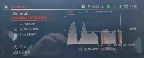

Da kann man mal sehen wie sich die Technik zu deinen 435d weiterentwickelt hat...und das nicht mal in den Abendstunden...

@GTDennis schrieb am 6. Februar 2022 um 19:57:14 Uhr:
Ernsthaft ein 20sec Ausschnitt über 800m sagt absolut nix aus (LOL)
Wie kommst du auf 20sec und 800m??
Da steht doch ganz klar 318km und 2h Fahrzeit.
@Bavarian schrieb am 6. Februar 2022 um 20:05:30 Uhr:
Schau dir mal das Bild nochmal genau an, evtl. kommst du dann selber drauf was da eigentlich gezeigt wird!

@Allgaeuer schrieb am 6. Februar 2022 um 20:48:12 Uhr:
Die 20sec sind die Zeit in der gesegelt wurde...vermutlich in einer Baustelle. Na dann erklärt es sich ja der hohe Durchschnittsverbrauch wenn immer das deine gefahrene Strecke ist aber die Infos im BC kennst du schon oder?
