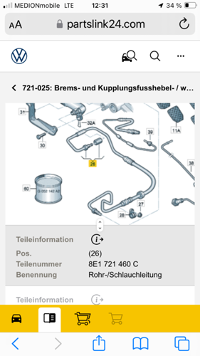

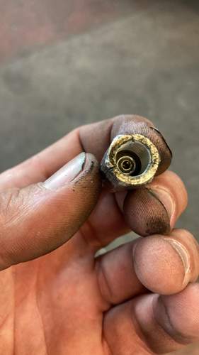

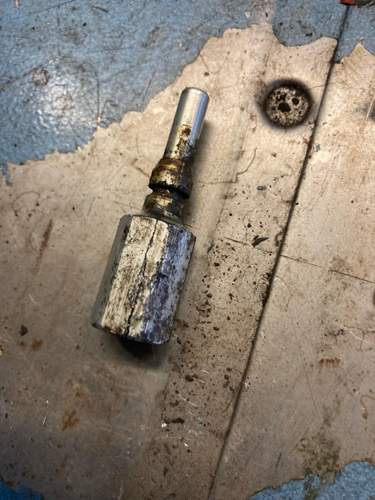

Hallo Gemeinde.
Hatte schon jemand den Fall, dass das o.a Verbindungsstück defekt war?
Wenn ja - wie gelöst. Weil Ersatz gibts nirgends mehr.

Gebraucht kaufen oder in einer Hydraulikbude was anfertigen lassen.
Also !
Ich würde Bremsleitung nehmen.
Ist bei anderen Herstellern auch nichts anderes.
Sieht nach Bördelung F aus.
Du musst aber auf den Hydraulikschlauch drauf und pressen,ob da die Bremsleitung reicht....
Wo sieht jemand Bördelung F?
Spannend … jetzt plötzlich auf eBay lieferbar.
https://ebay.us/m/CPgUcV
Dann ist es immer noch nicht verpresst...
? Eine Seite wird in die Leitung geschraubt, die andere in den Nehmer gesteckt und per Klammer gehalten.
Wir reden glaub von verschiedenen Bauteilen.
Die Enden sind verschraubt,nicht geklammert. Die Klammer ist eine Verdrehsicherung wie an der Bremsleitung. Der Schlauch ist verpresst. So kenne ich das beim B3.
