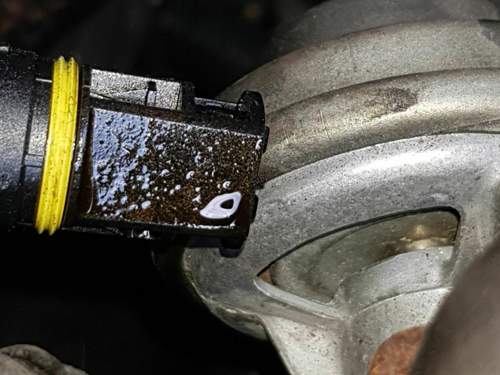

Ich habe folgendes Problem was ich mir nicht erklären kann.
Vor paar Monaten leuchtete erstmals die Motorlampe auf. Nach auslesen des Fehlerspeichers war klar, dass die beiden Lambdasonden (vor Kat) ersetzt werden sollten. Gesagt getan. Beim wechseln dieser viel mir auf, dass die Verbindungsstecker ölig waren. Habe mir nicht viel dabei gedacht, habe diese gründlich gereinigt und ausgeblasen. Somit war ruhe und ich konnte gut 3000 km fahren ohne dass die Motorleuchte wieder aufleuchtete.
Nach 3000 km leuchtete die Motorlampe wieder auf. Habe den Fehlerspeicher ausgelesen und als Fehler waren wieder die Lambdasonden. Habe mir die Stecker angeschaut und die waren wieder sehr ölig. Also wieder gereinigt und ausgeblasen und die Fehler waren weg. Mittlerweile habe ich das noch zwei mal gemacht, die beiden Stecker sind immer wieder sehr ölig. Woran kann das liegen?
Irgendwie wandert das Öl den Kabeln nach und verölt mir die Stecker. Doch woher kommt dieses Öl? Von den Lambdasonden denke ich nicht. Wo gehen die Kabel nach den Steckern weiters. Ich denke zum Steuergerät, oder etwa nicht. Ich begreife es nicht.
Kennt jemand dieses Problem?
Heute nochmals den Fehlerspeicher ausgelesen, Bild angefügt. Auch von den Steckern.

Ich hab' auch keine Erklärung dafür, wo das Öl herkommt. Es ist auch möglich (hab ich mal gelesen), dass das Öl durch den "Kanal" der Isolierung des zuführenden Kabels vorkriecht, auch direkt am Kupfer entlang. Schau mal nach, ob es im Verlauf der Isolierung oder am Beginn des Kabels eine Zugangsmöglichkeit für Öl gibt (Riss, Beschädigung, etc.)

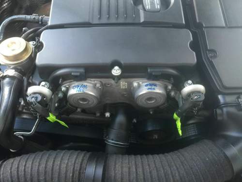

Meistens kommt das ÖL je nach Motorcode aus dem Magneten des Nockenwellenverstellers
Dort drückt dann ÖL raus und das geht durch die Litze also unter der Ummantelung im Kupfer durch bis zum Motorsteuergerärt meistens kommt es an den Lambdasonden zu erst an weil sie unten verbaut sind

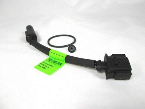

Dafür gibt es für viele Typen bei MB ein ÖL Stopp Kabel was zwischen den Magneten und Kabelbaum gesteckt wird
Da ist das Kabel praktisch durchgeschnitten und dann wieder verlötet dadurch kann das ÖL nicht weiter ist ein bekanntes Problem gibt es seit ca 1998 die Motoren davor sind davon auch betroffen dort wurden aber keine gekrimpten Stecker verwendet sondern die Kabel in den Steckerpins eingelötet das war praktisch ein ÖL stopp ab werk

Im Video sprechen die vom Ölstoppkabel mit der Nummer A2711502733 64, das ist für meinen Motor sicher nicht passend. Meiner ist ja ein M113. Hast du zufällig die richtige Artikelnummer?

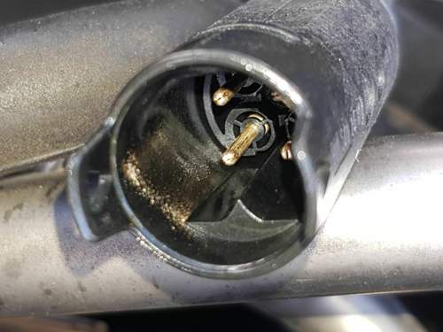

M113 hat keinen Nockenwellenversteller. Die autodoktoren hatten mal ein Kabel ab isoliert und dann ein O.B um die ab isolierte Stelle gewickelt das hat dann das Öl aufgesaugt. Beim m113 kann das Öl vom Getriebestecker der was 12 Euro kostet Richtung motorsteuergerät wandern. Der Stecker sitzt Beifahrerseite Getriebe mit Bajonettverschluss.
Kann das Öl von der Sondenseite in den Stecker gelangen? Evt. ist viel Öl im Abgas? Verbraucht dein Motor viel Öl?

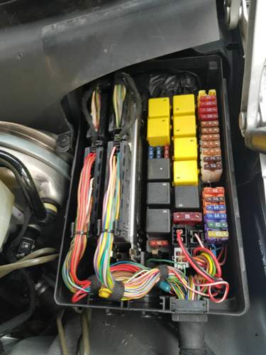

Gestern habe ich mir die Steuergeräte und deren Stecker angeschaut. Ist alles trocken, da fliesst also kein Öl durch. Foto angefügt.

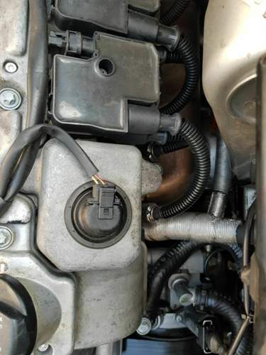

Dann habe ich mir den Motor genauer angeschaut. Auf beiden V's gibt es je einen Stecker, ich vermute dieser hat was mit den Nockenwellen zu tun (siehe Foto). Und die Stecker waren sehr sehr ölig. Kann es sein, dass dies die Ursache ist, das Öl von diesen Steckern wandert? Auf jedenfall habe ich die Stecker gründlich gereinigt.
Ich glaube nicht, dass der Getriebestecker was damit zu tun hat. Wie geschrieben, sind die Steuergeräte komplett trocken.
Die Zylinderabschaltung könnte es auch sein deine 2 öligen Stecker . Die Lambdasonden selber sind ja 1 mal zwischen gesteckt je Sonde und danach geht das Kabel ja direkt ins mstg woanders kann die lambda kein Öl ziehen.
