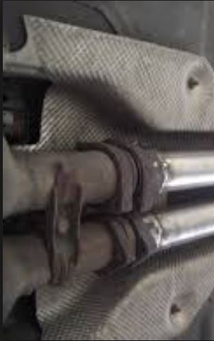

ich habe ein kleines Problem mit der Verbindung zwischen dem rechten und dem linken Teil des
Katalysators an meinem CLK320. Das Problem dabei ist, daß die Kats absolut intakt sind und mein
freundlicher MB-Händler meint es gäbe keine Reparaturlösung dafür.
Wie auf den Bildern zu sehen ist, sind die Rohre am Stoß geweitet, deshalb passt da kein neuer flasch drüber.
Außer zusammen schweißen ist dem MBler nix eingefallen. Ich möchte aber nicht unbedingt den Kat
kaputt-brutzeln lassen.
Hat jemand zufällig oder absichtlich eine sinnvolle Reparaturlösung zu Hand?

Also die Toennies-Schelle ist schon geil (da lacht das Werkzeugmacherherz), aber für meinen Geschmack etwas “overdressed“...
Geht auch wunderbar mit einem Teil von VW (bekanntermaßen absolute Spezialisten für alles, was Abgase angeht).
Teilenummer 7H0 253 725 A

Moin,
ich kann die Lösung von Toennies auch nur empfehlen. Sehr stabil, passt ordentlich und außerdem ein sehr freundlicher Kontakt mit schnellem Versand :-)

Ich habe die Sache so gelöst:
Habe zwei geteilte Klemmringe (200er Kompressor W203 = 65mm) gekauft, zusammen ca. 30,00€.
Diese habe ich so weit aufgedreht, dass diese gut über das Rohr passen und dann je eine Seite noch mit 45° angefast. Danach noch, ebenfalls entsprechend dem Original, drei Laschen angeschweißt, sodass man ggf. einen neuen Auspuff an den alten Kat montieren kann.

@toennies66 schrieb am 4. März 2013 um 20:19:18 Uhr:
Hallo.
Ich könnte Dir eine sehr gute Lösung für Dein Problem anbieten.
Es ist eine sehr stabile schraubbare Reparaturschelle.
Sie besteht aus 4 Teilen und bei Bedarf wird der passende Dichtung
mitgeliefert. Vorher muß die alte Schelle runter, ein bißchen entrosten
und dann ist sie sehr einfach zu montieren.
Ich fertige die Schellen selber ( Drehen und Fräsen ).
Bei meinem CLK 320 ist sie schon 2 Jahre dran und ohne Probleme.
Mein Sohn hat auch schon eine verbaut und ist sehr zufrieden.
Die Schelle hält mit Sicherheit länger wie der gesamte Auspuff
Diese Klemmringe kann man beim Händler für Industriebedarf kaufen. Es gibt sie in Kunststoff, Aluminium, Stahl und Niro.
Die Stahlringe in 65mm kosten zusammen ca. 30,--€. Man muss nur noch je vier Löcher für Bolzen bohren bzw. -wie ich es gemacht habe- Laschen anschweißen. s. hierzu auch meinen Beitag mit Bildern, s. o..
