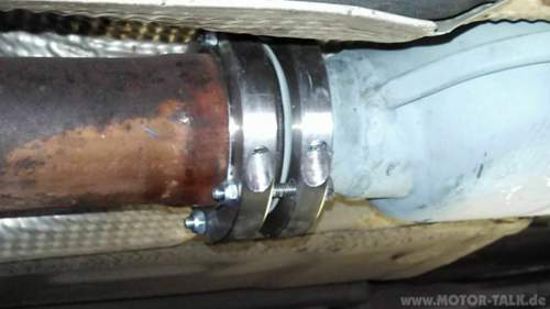

ich habe ein kleines Problem mit der Verbindung zwischen dem rechten und dem linken Teil des
Katalysators an meinem CLK320. Das Problem dabei ist, daß die Kats absolut intakt sind und mein
freundlicher MB-Händler meint es gäbe keine Reparaturlösung dafür.
Wie auf den Bildern zu sehen ist, sind die Rohre am Stoß geweitet, deshalb passt da kein neuer flasch drüber.
Außer zusammen schweißen ist dem MBler nix eingefallen. Ich möchte aber nicht unbedingt den Kat
kaputt-brutzeln lassen.
Hat jemand zufällig oder absichtlich eine sinnvolle Reparaturlösung zu Hand?

Ich hatte neulich auch das problem an meinem clk 320 w208 das die schelle weggerostet ist und nach den ganzen kommentaren die ich hier durchgelesen hab, fand ich die lösung von toennies66 am besten, hab sie mir von ihm anfertigen lassen und bin sehr zufrieden (keine komischen auspuffgeräusche mehr schelle hats wieder dicht gemacht und lässt keine luft durch) danke dir noch ma 🙂 und hier noch ein bild
Wunderschelle 🙂

ich hatte bei meinem CLK ebenfalls das Problem, dass der Verbindungsflansch sich in Rost aufgelöst hatte.
Da ich kein besonderer Freund von Schweissaktionen bin (Außer es geht gar nicht mehr anders.:-))) habe ich ein wenig herumgestöbert und bin hier im Forum auf die verschiedenen Lösungsmethoden mit Schellen unter anderem von französischen Modellen als auch von Volvo gestossen.
Das hat mich allerdings nicht so recht überzeugt.
Schliesslich fand ich die Lösung von Harry (toennies66) am ansprechendsten.
Ich schrieb ihn an und nach kurzer sehr netter Konversation erklärte er sich bereit mir ebenfalls eine
Schelle auf Maß zu fertigen.
Die Schelle hatte ich dann nach 3 Tagen in der Post und am heutigen Tage habe ich sie mir am Wagen
problemlos verbaut.
Sie passte einwandfrei und war meines Erachtens nach sehr hochwertig gefertigt.

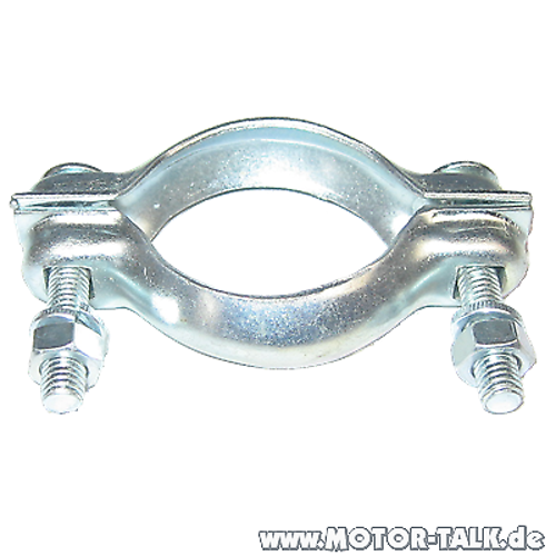

Ich habe mir sowas in der Art und Weise geholt für 5,-€, nur die Größe weis ich nicht mehr genau. Ist dicht und dürfte die nächsten Jahre halten. Vielleicht sehe ich das etwas anders da ich eine eigene Hebebühne habe wo ich drauf kann wann ich will und nicht auf andere Hilfe angewiesen bin...

Meine ist auch vor ca 3-4 Jahren weggefault. An ein Teil von Mercedes zu kommen, keine Chance, eigentlich traurig!!! Also blieb nur improvisieren, da ich diese Katschellen kannte hatte ich nachgemessen und bin zu meinen Teileonkel und habe mir eine zweiteilige wie auf dem Bild geholt. Hält auch dicht und fest. Sollte sie sich mal verabschieden gibt es die mit deiner Teilenr. auch wenn ich VW auf den Tod 😠 nicht ausstehen kann, aber Abgasanlagenbefestigung haben sie echt drauf.😁
