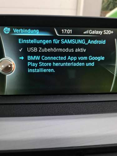

hat zufällig jemand eine Ahnung oder auch die Erfahrung, woran es liegen könnte, wenn ich mein Handy per USB Kabel mit bmw connected verbinden will ,er mir immer sagt, dass ich die App herunterladen und installieren muss? (Siehe Anhang)
Damit ich zb direkt Spotify nutzen kann.
Obwohl ich diese auf dem Handy habe und auch mit meinem Auto synchronisiert ist. Neuestes Update für den bmw ist drauf!
Schönen Abend noch!

Ui, da sind grundsätzlich mehrere Sachen dazu zu sagen:
1. Hast du die richtige App installiert? Also "BMW Connected", die neue "My BMW" App bringt da nichts.
2. Beim Anschließen müsste an deinem Handy eine Meldung kommen, ob die App gestartet werden soll. Hier das entsprechend tun und das System die Entscheidung speichern lassen, dann kann man das in Zukunft anschließen, ohne dass das Handy entsperrt sein muss.
Ist das geschafft, kommt noch folgendes:
1. Spotify hat die iDrive-Integration unter Android kürzlich eingestellt.
2. Das wäre mit deiner ID4-Version des iDrive-Systems so eh nicht gegangen mit Android. Grund ist hier, dass Google schon vor einigen Jahren (etwa 2017) die Funktion eingestellt hat über den Android Open Accessory Protokoll (per USB) Sound auszugeben. Daher wird auch die iDrive-Integration der Spotify-App deaktiviert. Das ganze ging dann erst ab ID5, da hier die App-Integration über Bluetooth gelöst ist.
Was hast du nun für Möglichkeiten?
* Es gibt eine OpenSource-App, die die Integration von Spotify und anderen Media-Apps in iDrive nachrüstet und zur Zeit kräftig weiterentwickelt wird. Diese benutzt dabei auch die USB-Verbindung über die "BMW Connected" App. Dabei wird für die Wiedergabe einfach die Bluetooth-Schnittstelle genutzt, Steuerung läuft aber übers iDrive. Die App kann sogar deine Benachrichtigungen vom Handy im iDrive anzeigen.
Hie App heißt "AndroidAutoIDrive" und ist hier zu finden:
https://github.com/hufman/AndroidAutoIdrive
Die aktuellste Version gibt es unter diesem Link:
https://...toidrive.s3.amazonaws.com/.../...r-nomap-sentry-release.apk
Kann ich nur jedem sehr empfehlen!

Themenstarteram 19. November 2020 um 7:08
Hallo bmw_fahrer_da,
vielen Dank für deine schnelle und auch kompetente Antwort.
Ich habe beide Apps im Einsatz und mit keiner funktioniert es - leider. Außerdem habe ich auch beim anschließen die Bestätigung gegeben, dass das System sich die Entscheidung merkt.
Über Bluetooth Schnittstelle ist es auch kein Problem, dass ich die Spotify App nutze. Dass funktioniert einwandfrei.
Doch soll es ja auch noch angeblich andere Apps geben, die von BMW unterstützt werden.
Aber vielen Dank schonmal für deine Hilfe. Trotzdem sollte es ja möglich sein, dass die Verbindung über USB hergestellt wird.

Danke für den Tipp mit der App. Damit ist bei mir etwas Bewegung in das Thema "Konnektivität" gekommen. Leider habe ich das Gefühl das bei mir die Verbindung per USB immer wieder abbricht. Ich habe dann ständig immer wieder diesen Warnhinweis auf meinem S9 den man dann unten überspringen kann. Auch werden weder Km Stand noch Durchschnittsgeschwindigkeit in der connected App angezeigt.
Servus
Nach 2 Stunden hin und her habe ich das Problem gefunden wieso die android auto drive nicht verbindet.
Handy mit USB verbinden dann unter connectdrive gehen und handy ins Zubehör Modus schalten die connectdrive app starten warten und dann geht alles.
Es gibt Probleme manchmal das er die app nicht erkennt dann einfach mal Zündung aus und neustarten und Kabel rein raus.
BMW f31 bj 2013 08 mit nbt pro navi
Wo finde ich denn diesen "Zubehör Modus"?
