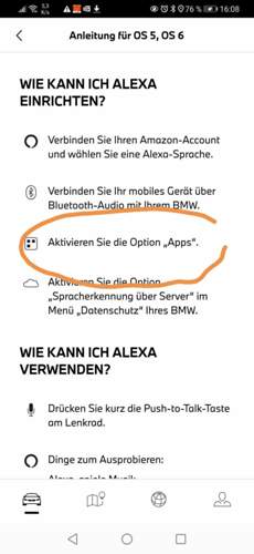

Ich habe die Verbindung der Alexa mit meinem BMW nach Anleitung vorgenommen. Im Prinzip funktioniert es auch, aber ich muss dazu immer in meinem Handy die "My BMW" App öffnen und mich dort anmelden. Ist das wirklich so umständlich oder habe ich bei der Installation doch was falsch gemacht oder irgendwas vergessen.
Vielen Dank für Eure Hilfe

@Advance schrieb am 1. November 2021 um 16:10:44 Uhr:
Wo muss man denn die Funktion Apps aktivieren?
Die "Apps" müssen im Control Display bei den Verbindungseinstellungen für das Handy angehakt/aktiviert sein.
@Advance schrieb am 1. November 2021 um 15:54:19 Uhr:
Vielen Dank, da bin ich ja beruhigt, konnte mir es eigentlich nicht anders vorstellen. Bei mir startet die App noch ncht automatisch aber da weiß ich wenigstens das ich weiter suchen muss.
Das ist sicherlich abhängig vom Handy. Ich nutze ein Android Handy und hier ist wichtig, dass für die My BMW App die Einstellung zum Akkuverbrauch auf nicht optimieren eingestellt ist.
Ob es eine solche Einstellung auch beim iPhone gibt, kann ich leider nicht sagen.
Vielen Dank, ich habe auch ein Android Handy, ich werde deinen Tipp befolgen, sag dir morgen Bescheid ob es was gebracht hat.
